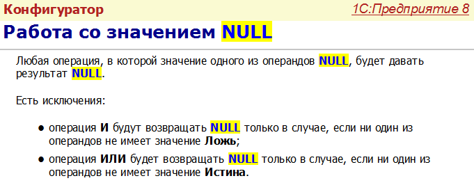

(10) Это вот тут очень правильная отсылка как раз на эту тему

(30) Результатом сравнения NULL с NULL должно быть NULL.

(36) По факту (34) это верный ответ, по тому что сравнение NULL с чем либо будет всегда "неопределенно". NULL это неинициализированное значение. В примере ниже всегда будет 4, так как ИНАЧЕ это подобное "перехвату прерывания"... По этому сравнение нужно делать через вызов проверки на NULL ( ЕСТЬ NULL ).
ВЫБРАТЬ
    ВЫБОР
        КОГДА NULL = NULL
            ТОГДА 1
        КОГДА NULL <> NULL
            ТОГДА 2
        КОГДА НЕ NULL = NULL
            ТОГДА 3
        ИНАЧЕ
    КОНЕЦ
Результат запроса ниже так же 4, по тому что срабатывает функция проверки на NULL

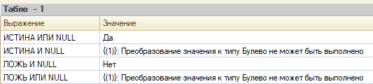

Истина ИЛИ Null даст в результате Null,хотя любое другое значение даст Истина.

(74) в языке запросов 1С значение NULL дополнительно преобразуется в ЛОЖЬ

(83) Выполните запрос:
ВЫБРАТЬ 1
ГДЕ NULL
Результат будет пустой, потому что условие ГДЕ всё отфильтровало.
Запрос эквивалентен следующему:
ВЫБРАТЬ 1
ГДЕ ЛОЖЬ
Значит NULL равно ЛОЖЬ.

(91) никакой "секретной" функции нет, просто булевы предикаты сравниваются с ИСТИНА и в данном случае результаты безусловны совпадают
как вам такое, Илон Маск?
ВЫБРАТЬ
    ЛОЖЬ = NULL КАК Флаг
ПОМЕСТИТЬ Т
ВЫБРАТЬ
    Т.Флаг КАК Флаг
ИЗ
    Т КАК Т
ГДЕ
    Т.Флаг ЕСТЬ NULL

98 Ненавижу 1С
12.07.24
(96) я это и так знал без 1С. Это написано всюду в SQL.
Только это доказывает, что результат NULL.

(98) При чём тут SQL? Да, батенька, Вы совсем поплыли...
101 Ненавижу 1С
12.07.24
(100) аргументов по прежнему нет. Я про высказывание "в языке запросов 1С значение NULL дополнительно преобразуется в ЛОЖЬ"

(96) Истина Или Null это результат оптимизации. Система считает что раз первое выражение истана и присутствует или, тогда второе условие проверять не нужно. истина или ложь = истина всегда. 11111111 or 00000000 = 11111111
114 VS-1976
12.07.24
(101) приведите пример преобразования, скорее всего это результат оптимизации вычисления не более того.
115 Ненавижу 1С
12.07.24
(114) я уже привёл два примера, показывающих, что в результате сравнения получается null
