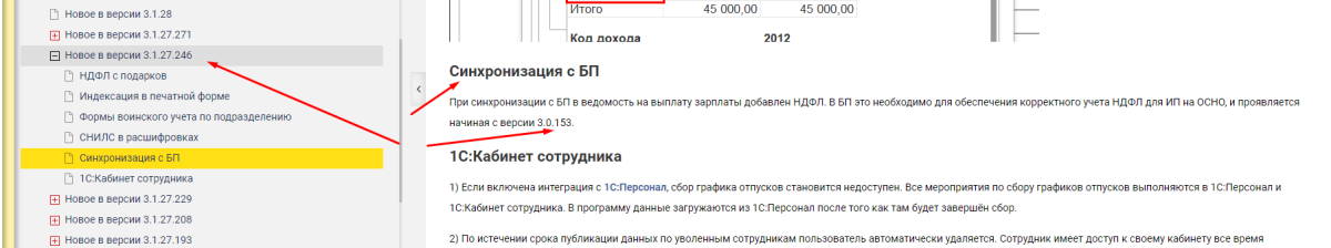

KJlag
19.07.24
![]() для зупа 3.1.27.246 требовался бп 3.0.153 у вас бп 155, а вот зуп более ранний. там явно поменялись правила https://its.1c.ru/db/updinfo#content:1865:hdoc:issogl1_синхронизация_с_бп |
