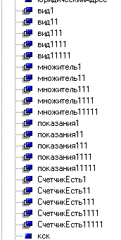

(11) А я вот чтоб не сопровождать семерочную базу переписал ее в 1с8.3 )))
От 1с77 уже тошнит. На рисунок глянь.

(14) от тебя и не такого можно ожидать...
Ибо таково отношение радиусов... |
