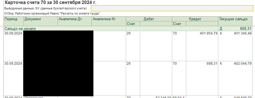

Док "отражение зарплаты", движения, проводки:

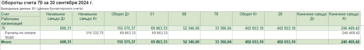

https://ibb.co/MCgsjsN ![]() Вот эти же проводки в карточке счета: https://ibb.co/Z1HRF5n ![]() А вот в ОСВ кредитового оборота нет: https://ibb.co/vPBHZ7r ![]() При этом не совпадают показатели на начало дня в ОСВ и в Карточке счета. А в "оборотах счета" вообще все непонятно. Остаток по дебету сводный, но кредитовый по субконто. Есть движение сводное по кредиту, но нет движения по кредиту по субконто. https://ibb.co/zh02SZ3 ![]() Релиз проги 8.3.25.1394. Найдено было на сервере приложений. Тестирование и исправление там не помогло. Выгрузил в файловый вариант, числа те же. chdbfl ошибок не видит. Что еще можно попробовать сделать? |

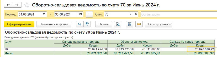

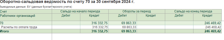

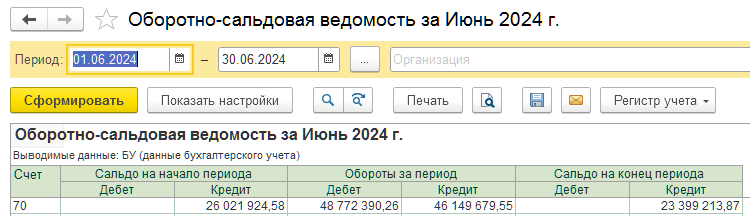

Ошибка была очень банальная - Битые таблицы месячных итогов проводок! А вот сложность была в том, что ТиИ, равно как и "пересчет итогов", не решали проблему. Только разрушали базу "до конца". Выгрузка с сервера приложений в .dt и загрузка в файловую тоже не решали проблему, база оставалась битой. Проблему удалось решить перевыгрузом базы в(из) сервис. Был выгружен файл для перехода в сервис, а потом в другую базу загружен. Так как файл выгрузки в сервис не содержит месячных таблиц итогов бухпроводок, в момент загрузки 1С пришлось итоги посчитать заново, опираясь только на проводки. Но возникла проблема. Осталась "битая" база. ОСВ выглядит так: ![]() А ОСВ по счету вот так: ![]() Возникла идея написать отчет, который был "вылавливал" битые данные, которые показывает "ОСВ по счету". Запуская такой отчет можно было бы отлавливать разрушение базы данных на ранних этапах. Но у меня не получается записать запрос, чтобы он показал те же значения, что и "ОСВ по счету". Получается только то, что выдает ОСВ. Я пробовал такой запрос: | РегистрБухгалтерии.Хозрасчетный.ОстаткиИОбороты(&ДатаПредНач, &ДатаПредКон, , , Счет = &Счет, , ) КАК ХозрасчетныйОстаткиИОборотыПред |"; Запрос = новый Запрос(Запрос); Запрос.Параметры.Вставить("ДатаПредНач",новый Граница('20240601000000', ВидГраницы.Включая)); Запрос.Параметры.Вставить("ДатаПредКон",новый Граница('20240630235959', ВидГраницы.Включая)); Но он выдает показатели ОСВ (верные). Как можно попробовать сделать запрос, чтобы получить цифры "ОСВ по счету"? |
