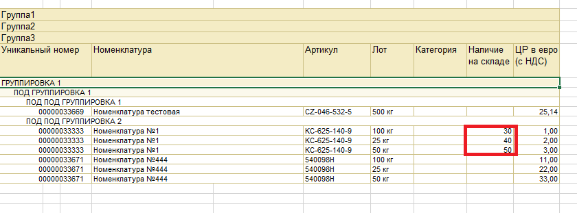

Здравствуйте.
Подскажите пожалуйста, как сделать. У меня есть одинаковые позиции номенклатур, и мне нужно по ним объединить значения наличия на складе в одну ячейку в группировке и суммировать эти значения. Это возможно? Подскажите пожалуйста.
Как сейчас:
https://ibb.co/VWRK3SK

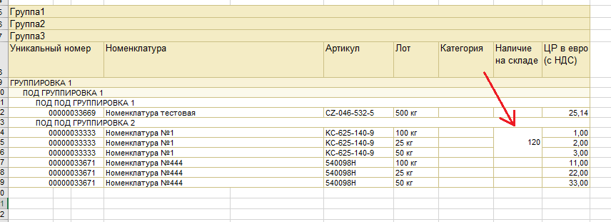

Как должно быть:
https://ibb.co/nfRQkcx
1 Волшебник
01.11.24
А что такое "Лот"? Уберите эту группировку и получите свои 120

7 Креатив
01.11.24
(0)Стоит ли скрещивать ужа с ежом? Размеры лотов разные. Нужна ещё одна группировка по номенклатуре.

Суммированное выражение можно взять из родительской группировки через ВычислитьВыражение. Далее нужно будет в строках определять какая из них будет первой в группе - там выводить это значение, в следующих группах ничего не выводить и можно еще отключить вывод рамки (все это можно сделать через УО)
10 toypaul
01.11.24
И кстати да + к (7) нужно будет добавить группировку по номенклатуре (она будет родительской), но у нее поставить выводить итоги = Нет
11 vsg-work
01.11.24
Хорошо, всем спасибо.
Пока решаю проблему добавлением группировки по номенклатуре, в группировки показываю общую численность товара на складе, а по лотам наличие не показываю. Так согласовали с заказчиком.
