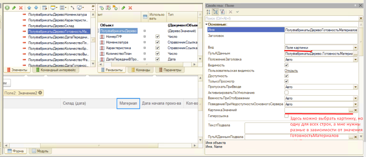

Есть реквизит "Рекв" типа булево в ДЗ. ДЗ заполняется программно, на форме "Рекв" это поле картинки. Пытаюсь выделить это поле с помощью условного оформления, цветом выделяется, а если пытаюсь изменять картинку, то ничего не заполняется.

//Так работает	ЭлементОформления.Оформление.УстановитьЗначениеПараметра("ЦветФона",WebЦвета.Коралловый);
	ПолеОформления = ЭлементОформления.Поля.Элементы.Добавить();
	ПолеОформления.Поле = Новый ПолеКомпоновкиДанных("ПФДеревоРекв");
	ПолеОформления.Использование = Истина;

Если я верну поле флажка, то не смогу вывести там где:
ГотовностьМатериалов=истина И НеПроизводим=истина крестик,
а там где ГотовностьМатериалов=истина И НеПроизводим=ложь галочку
