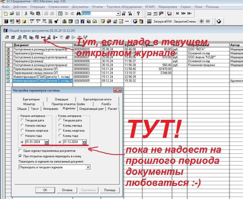

Добрый день. Подскажите пожалуйста, в С 7.7 в связи с новым 2025 годом и сменой бухгалтерских итогов, пропали все введенные Накладные, авансовые отчеты за прошлый 2024 год. Как можно вернуть, чтобы были видны все документы за 2024 и теперешний??

(0) Смена БУ не приводит к исчезновению документов

Каждый квартал все обновлялось и все было хорошо. Как сменился год, сразу все пропало.

Не бывает такого. Проверьте периоды журналов.

Да блин... Ребята, посмотрите на дату регистрации ТС... Пока Стас не прибежал и тупым ботом не обозвал :-)
Все проще - АЗЫ работы в любой 1С, не только в 7.7: ![]() |

укажите в параметрах системы или в периоде нужных журналов

(6) Ну, вот, у нее так и есть - с начала года (01.01.2025) по конец Нового, 2025 года! :-) Год то считается от "Рабочей даты", закладка "Общие" там-же, в Сервис => Параметры.
