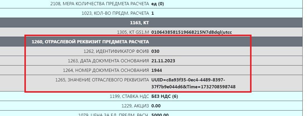

Вот, что ДОЛЖНО быть при работающем РР:
В составном реквизите 1260, три реквизита 1262, 1263, 1264 и 1265.
Первые три - константы, реквизиты приказа по которому введено это безобразие, и четвертый, 1265 - переменный, в котором UUID запроса и его дата/время в секундах от рождества его величества Юникс...
В ФФД-1.05 просто нет таких реквизитов, и соответственно передавать их некуда.
Поэтому под маркировку сейчас нельзя использовать с ФФД-1.05, только ФФД-1.2
А что касается логов... Ну... Тут, х.з.... Но, думаю, драйвер кассы вместе с 1С достаточно "умные", чтобы не пихать то, что влезть не может потому, что некуда... Давно когда-то ковырялся в отладчике, там разные ветки управления ККТ в зависимости от его "ревизии" и ФФД...
