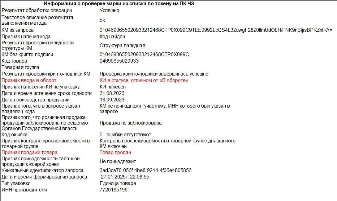

А поделитесь, что такого особенного должно быть в КАССОВОЙ программе аптеки? Учитывая, что маркировка полностью поддержана. Серии? А что серии, как-то на кассе учитываются? Стандартная маркировка, как я понимаю... Сейчас ради интереса "пикнул" какие-то первые попавшиеся таблетки по РР...
![]() Ничего особенного, все стандартно, как у обуви, сигарет и шмоток - поштучный учет марок, не ОСУ. Может конечно в бэке и нужен какой-то особый учет, но, на фронте (кассе) - разъве что-то отличается? |
