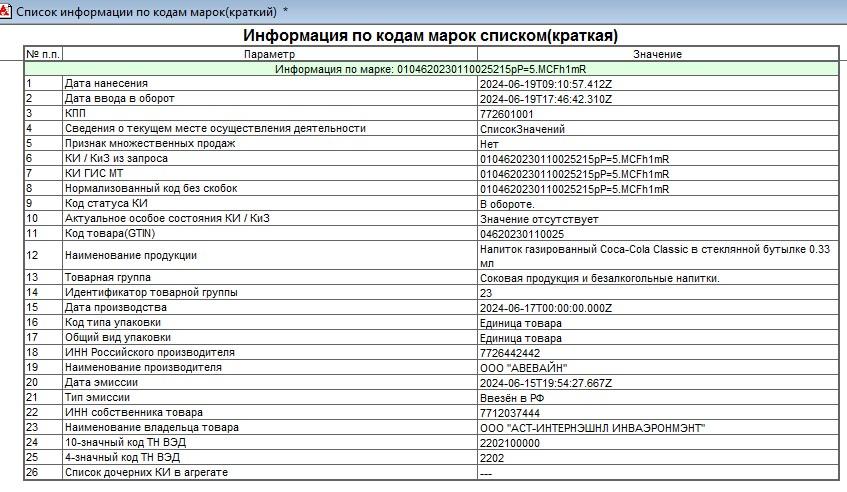

+(4) и (5) - Вот такая марка там: 0104620230110025215pP=5.MCFh1mR9382Aw
Абсолютно нормальная:
Где-то Вы перестарались, лишнее преобразование в Base64 делаете.
Это - "НАПИТОК ГАЗИРОВАННЫЙ COCA-COLA CLASSIC В СТЕКЛЯННОЙ БУТЫЛКЕ 0.33 "
(последнее - не из ЧЗ, а из базы ОлегОН по ЕАН, выделенному из кода марки. Можно получить наименование и из ЧЗ по GTIN, другим запросом, но лень... :-) )

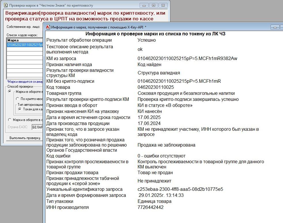

7 MWWRuza
29.01.25
Ну, хотя... Чего лень - нужно было то, всего залезть под стол и токен поменять, там другой стоял. Первый запрос по РР, для него не нужен "физический" токен-ключ, там токен из ЛК ЧЗ.
А вот этот запрос уже по API из ЧЗ:
Это как карточка продукта в ЧЗ заведена производителем.
К этим запросам доступ только по ЭЦП...

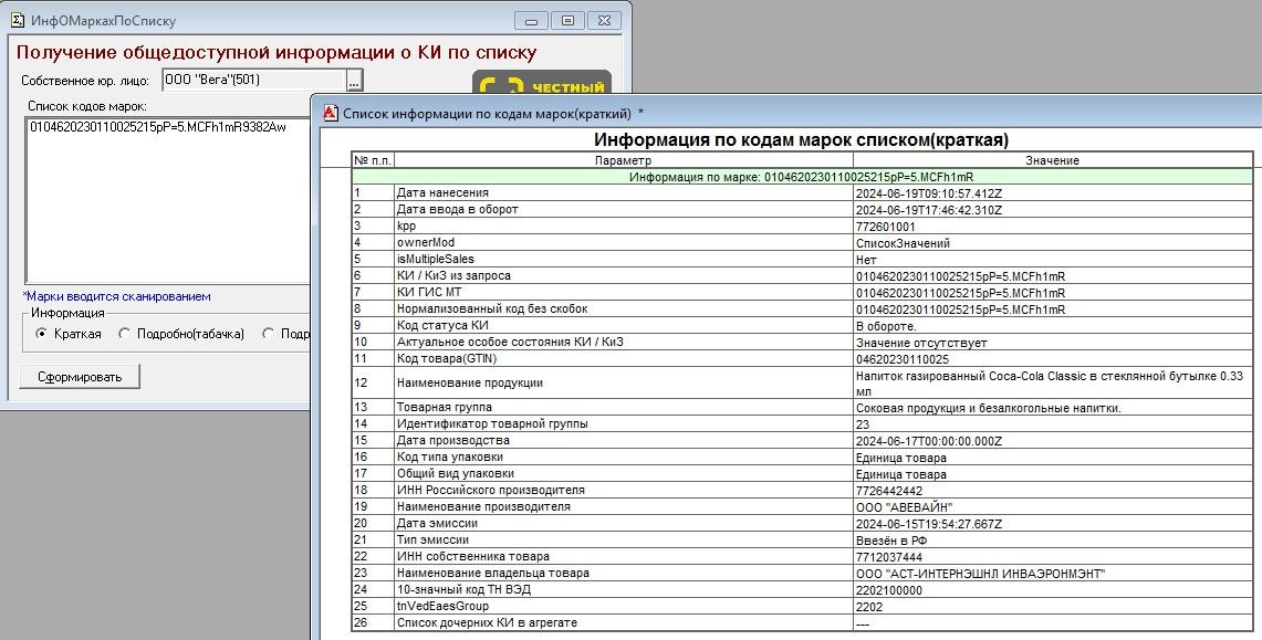

8 MWWRuza
29.01.25
Хорошо "сунулся", заметил у себя косяк...
Вот это надо "починить":
У меня там функция "перевода месаг ЧЗ на человеко-читаемый язык". Добавить туда эти значения.
Блин, и внизу еще одно: "tnVedEaesGroup"...
Просто, когда делал, соковой продукции еще не было и такое не попадалось.
9 MWWRuza
29.01.25
Вот так правильно:
