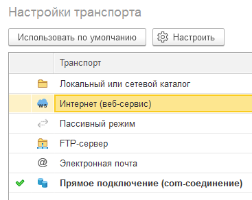

(9) Такого же вида транспорта нет. Что имеется ввиду?

(7) Через Веб-сервис сейчас обмен не работает?
(10) По идее можно штатный опубликовать, по крайней мере, раньше я так делал. Удобнее com. |
