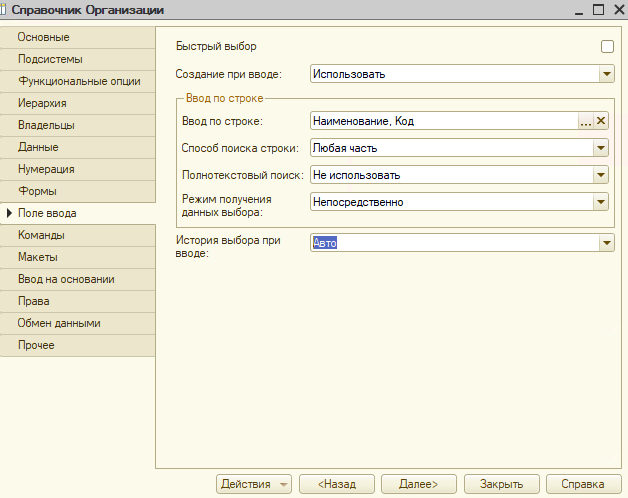

может если заработает вариант
способ поиска строки
ну а если нет, то
УФ. Ввод по строке - количество строк результата
но как бы.. если совсем ничего не понимаете в этом, то.. хз чем помочь можно

(0) А если обновить индекс полнотекстового поиска?
05.03.25
(6) может он вообще не включен...

где-то видел, что работает и с выключенным ПП
там видимо дело в другом будет - типовая конфа и ОбработкаПодбора переопределена, надо кодить. ИИ конечно ии, но смотря как аббревиатуру расшифровывать
