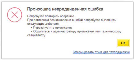

Тем не менее, коллайдер сломался и никакие предварительные проверки не сработали, т.е. не было сообщения, а продакшен упал с окошком: ![]() Вопрос: какое было вмешательство агентов из нуль-пространства? Какую проверку надо добавить, чтобы пресечь подобное вмешательство в будущем? Функция ВычислительРаботаетКорректно() А = "1.0"; Б = "0.1"; Если СтрДлина(А) <> СтрДлина(Б) ИЛИ Число(А) <> Вычислить(А) ИЛИ Число(Б) <> Вычислить(Б) Тогда Сообщить("Обнаружено потустороннее вмешательство из нуль-пространства!"); Возврат Ложь; КонецЕсли; КонтрольноеВыражение1 = А + "+" + Б; // А+Б КонтрольноеВыражение2 = Б + "+" + А; // Б+А // так как от перестановки слагаемых сумма не меняется, то их равенство означает корректность вычислений Возврат Вычислить(КонтрольноеВыражение1) = Вычислить(КонтрольноеВыражение2); КонецФункции |

(11) Сломали первые 2 строки:
А = "1.0"; Б = "0.1"; |

(16) Например, такое вмешательство даёт ошибку, но другую:
А = "1."; Б = ".1"; |

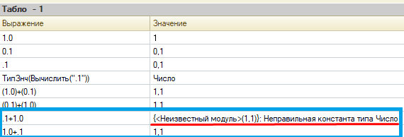

(32) А ведь это очень странно...
Выражение "1.0+.1" в табло выдаёт 1.1 Вычислить("1.0+.1") тоже возвращает 1.1 |

![]() В 1С от перестановки слагаемых иногда меняется сумма. Похоже, это связано с литералами и преобразованиями типов. Синтаксический анализатор выражения разбивает его на лексемы и иногда сразу входит в числовой контекст, что ему помогает анализировать следующие литералы, а иногда не может понять тип первого литерала в контексте выражения и выдаёт ошибку. При этом отдельно этот литерал он распознаёт как число. |

21:56
Разгадка в том, что функция Вычислить() производит разбор лексем и приведение типов. От перестановки ЛЕКСЕМ их сумма после приведения типов может измениться.
19.05.25
23:28
Резюме: Баг в платформе 1С:
Функция Вычислить() работает некорректно при перестановке числовых слагаемых. |
