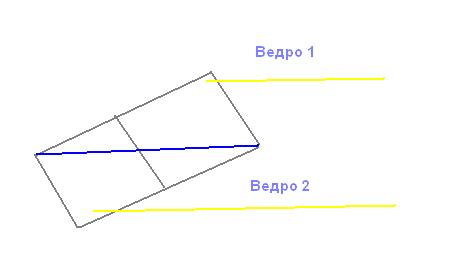

Stim213
31.10.11
так как ведро цилиндрическое, то можно рассматривать его в плоскости, проведенной вдоль ведра по центру окружности. Т.е. - вместо ведра можно рассматривать прямоугольник.
Наша задача - получить треугольник из верхних граней, площадь которого будет = 1/3 площади прямоугольника. На рисунке - красным цветом. http://s017.radikal.ru/i417/1110/7d/dc03977dca4d.jpg Площадь прямоуг треугольника = 1/2 a*b следовательно площадь второго катета = (2d)/3 Итого: 2/3 высоты http://s017.radikal.ru/i430/1110/f2/252891be504f.jpg |
Stim213
31.10.11
следовательно площадь второго катета = (2d)/3 = следовательно ДЛИНА второго катета = (2d)/3
Stim213
31.10.11
+ синяя линия - это линия воды, которая должна остаться горизонтальной, ну вы понели.
Можно еще угол наклона подсчитать, но - лень) |

Stim213
31.10.11
(23) и что?
1Сергей
31.10.11
(24) ты площади, а не объёмы считаешь
Stim213
31.10.11
(25) а какая разница?:)
треть площади прямоугольника = трети объема цилиндра |
Stim213
31.10.11
Stim213
31.10.11
+ а зная верхний треугольник - можно рассчитать угол наклона ведра.

Stim213
31.10.11
(55) В момент касания уровнем воды дна полного ведра в нём останется не 2/3, а 1/2 воды. Доказывать не буду, геометрия дает ощущение правильного ответа по расчетам

Feint
01.11.11
01:48
да чо тупо два раза по половине отлить а потом половину из того куда по два раза отлили. к примеру есть 2 ведра по 10 литров нужно чтоб в ведре осталось 3схером. раз в одном 5 литров остается, два два с половиной, во втором 7,5 напополам вот получаем 3схером
palpetrovich
01.11.11
(103) ты не выеживайся, пальцем покажи :)
(106) - из условия "не добавляя воды из вне и не отливая" |
dervishsy
01.11.11
(103) Сильно. Только если можем узнать где треть высоты то ее можно тупо отметить на пустом ведре и налить воды до этой метки.
Feint
01.11.11
(107)а я и не отливал и не добавлял, я переливал воду из ведра в ведро, см. еще раз внимательно
Feint
01.11.11
за дача в том чтобы не получить сразу треть ведра, а получить в другом ведре столько чтобы разлив на 2 равные части получить треть
dervishsy
01.11.11
(110) Если в другом ведре столько воды, что разлив на две равные части мы получаем треть, значит в другом ведре 2/3 воды и задача давно решена.
palpetrovich
01.11.11
(109) ага, согласен. единственное будет трудно определить половину на на этапе когда "во втором 7,5"
Feint
01.11.11
(111)второе ведро не пустое и в нем не треть, в нем ровно столько сколько должны получить в результате соединения со вторым 2\3 (2,5 литра не равно 3,3 литра)
mm_84
01.11.11
(0) взять линейку измерить высоту ведра и налить по уровню) 1/3 и 2/3 от высоты) вместо линейки может быть палочка( как делить палочку на три равные части вспоминаем курс школьной программы
Feint
01.11.11
(114)на сколько я понял задача по программированию, мое предложение циклически перехирачивать по две равные части пока не получится искомый результат, аля уравнение
kittystark
01.11.11
(107),(108) как только длина минимального отрезка на образующей наклоненного ведра совпадет с высотой уровня воды во 2-ом ведре - все, приехали, готово
вроде даже без деления "палочки" на 3 части |
kittystark
01.11.11
кстати, если брать всякие там палочки и делить на 3 части, то можно взять палку 3м, на расстоянии 1м от края вбить гвоздь, закрепить где-нить, получим типа "весы" с плечами 1 и 2 метра,
когда они буду уравновешены - вуаля, готово... |
kittystark
01.11.11
меня терзают смутные сомнения, что решение как-то может быть связано с центром тяжести прямоугольного треугольника, вот только не могу придумать как эта связь выглядит...
ice777
01.11.11
(117) неверно. - это для невесомого ведра. Иллюстрирую: если всего воды 3л и ведра весом по 1 кг, получим, что
с одной стороны должно быть 1кг+2л(2кг)=3кг, а с другой 1кг+1л(1кг)=2кг. |
ice777
01.11.11
(118) и с разной плотностью у краев и центра! )
kittystark
01.11.11
(119) ну ввести дельту смещения от 1м, зависящую от массы ведра - опытным путем: сначала добиваемся равновесия пустых ведер :), потом занимаемся переливаниями
kittystark
02.11.11
есть решение без всяких меток 1/3 на стенке и т.п.: вся фишка в том, что ОБА ведра нужно одновременно наклонять на один и тот же угол...
берем 2 ведра, ставим рядом (полное слева, пустое справа, для крепкости связываем их / обматываем скотчем и т.п.), постепенно наклоняем по часовой стрелке (считаем, что ничего не разливается на пол, и вся выливающаяся вода перетекает во 2-е ведро), в тот момент когда уровень воды во 2-ом ведре достиг самой верхней точки его же наклоненного дна - останавливаемся |
RomanYS
03.11.11
(122) касаться "верхней точки его же наклоненного дна" вода будет даже при минимальном наклоне в силу того что объем и форма воды во втором ведре будет совпадать с объемом пустоты в первом
а подниматься выше этой точки вода начнет, когда в обеих ведрах будет поровну |
kittystark
03.11.11
(123) угу, согласен - сначала ляпнул, благодаря обманчивости воображения, а потом уже это осмыслил под вечер, картинку нарисовав...
Feint
03.11.11
как говорил Эйнштейн, "Упрощайте все до тех пор, пока это возможно", судя по тому что эта тема находится в разделе "Математика и алгоритмы":
1) Эмуляция физических законов сразу исключается, а точнее маловероятна 2) Ищите простое решение, описываемое математически и не связываемое с п1. 3) Если не получается найти решение начальной задачи, попробуйте отталкиваться от результата |
Asirius
03.11.11
(103) >> за h - примем наименьший отрезок образующей цилиндра в первом ведре, если рассмотреть 2-е ведро, то макс отрезок = H-h
Вот это утверждение неверно зачем вообще нужено вычислять высоту |
Asirius
03.11.11
22:20
(126)хотя не... в (103) прав.
при наклоне h = 1/3 H, объем усеченного цилиндра получается Pi*r^2 (H+H/3)/2 = 2/3 (Pi*r^2 * H) - Т.е. 2/3 от полного объема. Как отлить идеально точно? ХЗ. НО! При наличии карандаша можно проверить результат: Если в одном цилиндре 1/3, а в другом 2/3, то цилиндр с 2/3 наклоням до уровня, пока с него почти не потечет вода. Отмечаем риской. Потом ставим рядом два цилидра и убеждаемся, что риска на уровне воды в цилиндре, где 1/3. А раз можно проверить, то можно хоть пипеткой отливать, пока не получить результат, удовлетворяющий условиям необходимой точности. |
