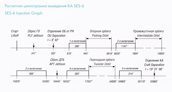

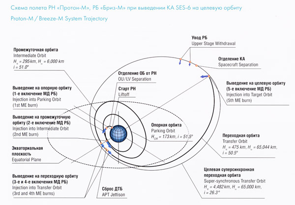

416 opty
31.05.13
Циклограмма вывода спутника SES-6
http://coopi.khrunichev.ru/download/2013/ses6/img/rascikl_m.jpg
Схема полета
http://coopi.khrunichev.ru/download/2013/ses6/img/shema_m.jpg
Спутник тяжелый , почти 6.5 тонн на высокую ГПО , потребуется пять включений Бриз-М

Завтрашний пуск спутника SES-6 Протоном , будет интересен тем что выход на ГСО будет осуществятся через суперсинхронную орбиту с низким перигеем . То есть в результате пяти включений Бриз-М спутник будет выведен на синхроннуюю орбиту с перигеем 4400 км и апогеем 65000 (вдвое выше ГСО) , а потом своим апогейником спутник перейдет на ГСО .
Насколько я знаю мы таких схем вывода в массе своей не используем . Американцы и европейцы то же . Зато японцы и индийцы пользуются регулярно
Такой способ выведения используется при недостаточной для вывода соответствующих масс мощности  разгонных блоков , типа позволяет "прыгнуть выше головы" увеличив конечную массу груза на ГСО на 5-10 % . Основным недостатком такого способа выведения являются повышенные требованя к живучести разгонных блоков ибо вывод на суперсинхронную орбиту может длится несколько суток , повышенные требования к его системам управления , а так же увеличенное количество импульсов включения .
Считается что для оптимального вывода на ГСО через низкоапогейную ГПО нужно 2-3 импульса , через суперсинхронную 4-5 импульсов . Не знаю как там с живучестью , но Бриз-М и при стандартном выводе использует 4-5 включений ибо ему не хватает тяги для разгона по оптимальным траекториям . Системы управления и навигации то же не безгрешны , но видимо выхода нет , "назвался груздем - полезай в кузов" , спутник в 6.5 тонн надо как то выводить .
Американцы не используют такую схему вывода по причине что их основной разгонный блок "Центавр" а так же РБ используемые на Дельтах (у них какие то номерные названия) , не испытывают проблем с запасом тяги , и имеют высокий УИ потому что работают на водороде . Но по той же причине (из за жидкого водорода) не имеют большого запаса живучести по времени . Центавр штатно работоспособен в течении 7 часов , за это время нужно успеть осуществить все маневры
487 opty
02.06.13
Посмотрел статистику , это  всего второй за историю эксплуатации связки Протон-Бриз вывод через суперсинхронную орбиту . Первый раз это был вывод спутника intelsat-22 в начале 2012 года , спутник так же весил 6.5 тонн . Причем это был первый вывод спутника серии intelsat тяжелой модификации  Протоном . До этого они выводились исключительно Ариан-5 .
Более легкие спутники intelsat весом 2.5 - 4 тонны выводились Зенитами и Атласом-5
Отрадно , что наши не сдаются и изыскивают резервы выжимая все возможное из старичка "Протона"

489 opty
03.06.13
02:21
(488) Ну один раз уже вывели , и вывели удачно . Бум надеяться что и второй раз прокаркает .
Стандартный вывод Бризом-М через низкоапогейную орбиту длится 7-9 часов , в этот раз через суперсинхронную будет длится 16 часов .
Амеры своим Центавром обычно выводят спутник на ГПО за полтора витка , то есть два с небольшим часа , используя экономичные гомановы траектории . Но у Центавра нет проблем с запасом по тяге 10 тс , против 2 тс у Бриза .
Есть нюанс . Концерн SES (Soci?t? Europ?enne des Satellites) в ближайшие годы планирует запустить еще несколько тяжелых спутников связи , а контракты на запуск еще не подписаны . Если мы докажем что Протон сможет вывести спутник на платформе Eurostar-3000 самой тяжелой модификации E3000LX не хуже чем Ариан-5 , то сможем отхватить очень лакомый кусочек рынка :)

Бриз-М неоднократно успешно отрабатывал 5 включений  (правда бывало и не отрабатывал) , а его автономный ресурс по спецификациям 24 часа .
То есть если не подведет двигатель , турбонасосы подачи топлива (основная проблема) , система ориентации и управления (глюки то же были) , то должен справится

514 opty
03.06.13
Ну что ж Протон отработал отлично . Первое включение Бриза прошло . Теперь 16 часов ждать :)
515 opty
03.06.13
Следующее включение разгонника почти через два часа
516 opty
03.06.13
517 opty
03.06.13

Прошло третье и четвертое включение двигателя Бриз-М , сброшены основные топливные баки . Пока все штатно
И кстати красивая фотка сегодняшнего старта
http://www.federalspace.ru/img/site/IMG_887.JPG
553 opty
03.06.13
Теперь спутник с разгонным блоком , будет 8.5 часов добираться до апогея орбиты , на высоту 65000 км , где произойдет пятое включение , которое изменит наклонение орбиты , на нулевое . Ради чего собственно все и задумывалось :)

+(552) Поправочка . Должны были пройти по циклограмме . Информации о том как отработали пока нет , Бриз-М вне зоны видимости и связи , и летит "на автопилоте" . В зоне связи появится примерно в 22-30 плюс минус .
Эх , где наш флот космической связи и наблюдения :(

23:44
Бриз-М вошел в зону связи , получена телеметрия. третье и четвертые включения подтверждены , сброс баков подтвержден , все идет штатно , орбита соответствует расчетной , автоматика отработала без сбоев .
Вот спецам в ЦУП надо железные нервы иметь , что бы почти пять часов ждать , как оно там , не имея никакой информации и возможности повлиять на ситуацию
560 opty
03.06.13
23:52
Осталось одно включение , которое произойдет рано утром , все это время Бриз-М будет на связи . Продолжительность последнего включения около 4-х минут
После отделения спутника (выполнения основной задачи) будут еще два включения двигателя  продолжительностью 15-20 секунд каждое , для увода отработавшего РБ , на орбиту "отстоя" , на которой он никогда не сможет помешать последующим выводам , и другим спутникам

589 opty
04.06.13
Ну как тут выше сказали "похоже допилили" . Четвертый подряд безупречный вывод Бризом спутника . Причем крайний был очень сложным . Пятое включение для изменения наклонения орбиты и два "уводящих" выполнены с высокой точностью . Вчера и сегодня все как часы отработало
590 чувак
04.06.13
(589) Кажется у Бриза всего 8 включений. Остальные три когда испольуются? Неужто на лунную орбиту или за предели земной орибиты?
591 Zombi
04.06.13
(589) Будем надеяться, что после газпромоского спутника им вставили хороших люлей, Бриз все таки довели до ума?
592 чувак
04.06.13
(591) в 2010 году было запущено 10 Протон-М/Бриз-М. Все они удачные
593 opty
04.06.13
(590) Запас :)
Ну например на данном выводе использовалось семь включений . Пять для вывода , и два для увода "останков" РБ от потенциально опасной траектории

Последними двумя включениями снова изменили наклонение орбиты , в результате летающий Бриз никогда не пересечется с  ГСО , на которой крутися многие десятки спутников

Тяжелый спутник связи SES-6 который 3 июня успешно выведен связкой Протон-Бриз , имеет серьезно военное значение , и предназначен для управления и контроля беспилотников
http://mediasat.net.ua/content/news_all/12477/
Прикольно ,но информация об этом появилась в СМИ только после вывода его на орбиту

863 Mikeware
10.06.13
(861) намекаешь?
864 opty
10.06.13
(863) ??
Расширь и углубь
865 Mikeware
10.06.13
(864) ну, кругом засланцы наты,и если бы объявили о том, что СЕС-6 имеет военный функционал - заланцы закинули бы в бриз лишнюю гаечку...
866 opty
10.06.13
(865) Это развитие теории заговора , не буду углубляться .
И скорее всего просто бабло побеждает . Типа Росскосмос и маму родную продаст :)
867 Mikeware
10.06.13
(866) естекственно, теория заговора... зато как полно она все (хоть что) объчсняет
868 opty
10.06.13
(867) Особенно сгоревший на электро-испытаниях новый "Кондор" , ну точняком закулиса подсуетилась :)
