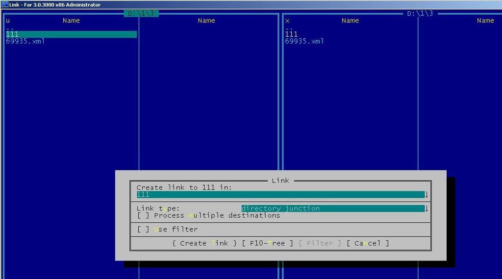

24.06.13
сделать симлинк?

24.06.13
(23) Пишешь в один каталог, а данные фактически будут лежать в другом?
