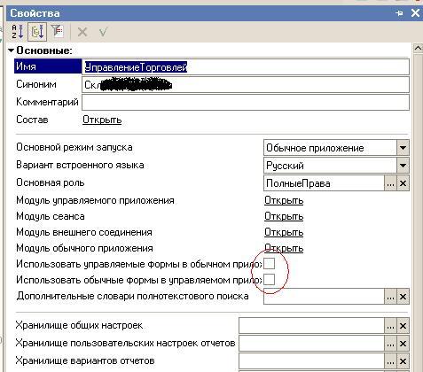

Проблемка у меня возникла...сотворила документ(перетащила из другой конфы-все отлично все работает-но вот когда в управляемых формах то беда-отображает не то стряпала в конфигураторе...как этот новый объект открыть управляемыми формами ...а то никак...как обычное открывает и все в конфигураторе) Помогите пожалуйста..как быть:

7 ДенисЧ
13.08.13
открой толстым управляемым клиентом.
И включи в конфигурации разрешение использовать обычные формы в управляемом интерфейсп

(7) где этот признак? не могу найти..
13 anisa8310
13.08.13
(11) оки ща ищу
14 ДенисЧ
13.08.13
(12) В свойствах конфигурации.

17 anisa8310
13.08.13
в настройках конфигурации? что то не вижу подходящего может версия платформы нет та ..у меня 17

21 Shrike
13.08.13
Сервис - Параметры - Запуск
22 ДенисЧ
13.08.13
23 anisa8310
13.08.13
хм..у вас по другому... (22)

25 anisa8310
13.08.13
(21) ОООООО отлично!!!!! Получилось!!!

29 Borteg
13.08.13
(25) но ведь это не управляемые формы)

31 anisa8310
13.08.13
(29) результат есть который хочу видеть-норма . работает. переделывать не пришлось. режим всем поставлю один фиг на сервере работают по автоматическим выбором.
