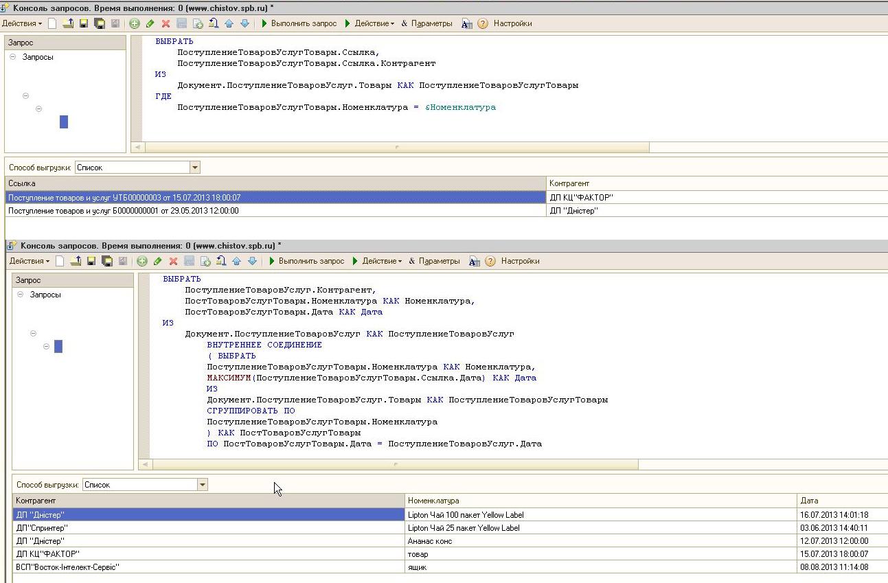

8 palpetrovich
22.10.13
(5) ну не знаю, у меня "всех" не выводит
http://4put.ru/pictures/max/758/2329425.jpg
9 palpetrovich
22.10.13
+(8) параметр первого запроса на рисунке - товар"

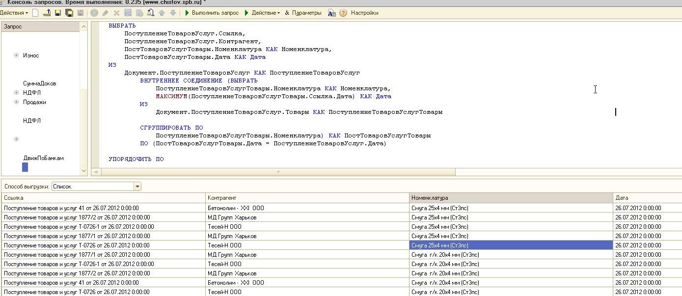

15 palpetrovich
22.10.13
(13) кстати, вот картинка с рабочей: http://4put.ru/pictures/max/758/2329477.jpg
какого именно контрагента выбирать если даты документов совпадают? :)
