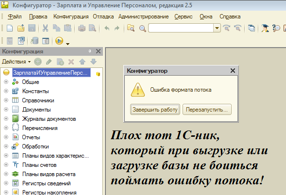

sikuda
05.12.13
У нас были проблемы с антивирусами. Ошибка была не стабильна...
http://infostart.ru/upload/iblock/a39/ошибка_потока.png |
