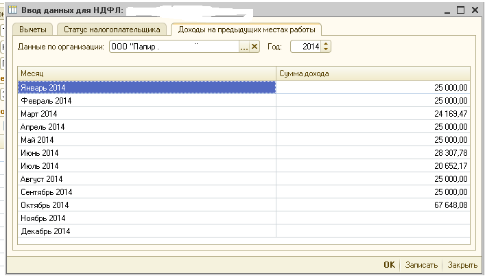

http://www.pictureshack.ru/images/39634_Bezymyannyi.png
Внесенные доходы по старой организации |

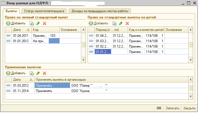

http://www.pictureshack.ru/images/13719_Bezymyannyi1.png
Настройки физ лица по НДФЛу. |

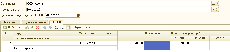

Пардон, результат расчета НДФЛ по сотруднику в документе начисления.

(19) откройте документ начисление зп по Кроне на закладке Ндфл тпк, чтобы видеть вычеты. Что показывают?
Patrio_
O_Muerte 20.11.14
В (10) видно что есть вычеты на ребенка 1400.
шаэс
20.11.14
(22) а я в (12) вижу, что вычеты по Кроне не предоставились. Будем дальше препираться?

(34) ну я точно тупила и вчера, и сегодня полдня: введите доходы по пред.месту работы, выбрав сверху организацию Крона, а с Папира их уберите
Patrio_
O_Muerte 21.11.14
Благодарю. Робит.
