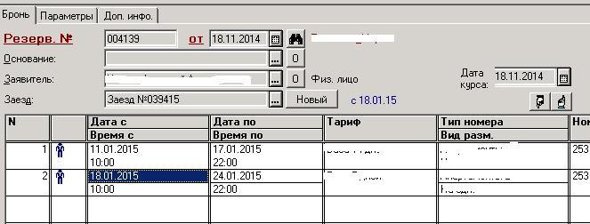

ДатаС и ДатаПо находятся в табличной части. Как я понимаю. сейчас он берет первую строку документа. Как сделать чтобы ДатаС была с первой строки, а ДатаПо - с последней?

(0) скажем так, не первую, а проверяется условие для каждой строки документа

Ну, и если очень надо, то так, к примеру:
Функция ПроверитьДаты(Док)
  Если Док.ПолучитьСтрокуПоНомеру(1) =0 Тогда
     Возврат 0;
  ЕначеЕсли Док.Заезд<>ДатаНач тогда
     Возврат 0;
  КонецЕсли;
  Док.ПолучитьСтрокуПоНомеру(Док.КоличествоСтрок());
  Возврат ?(Док.Выезд=ДатаКон,1,0);
КонецФункции
"//{{ЗАПРОС(Сформировать)
        |ОбрабатыватьДокументы все;
        |Заезд = Документ.Резервирование.ДатаС;
        |Выезд = Документ.Резервирование.ДатаПо;
        |Резерв = Документ.Резервирование.ТекущийДокумент;
        |Группировка Резерв;
        |Группировка Заезд;
//        |Условие(Выезд=ДатаКон);
//        |Условие(Заезд=ДатаНач);
        |Условие(ПроверитьДаты(Резерв)=1);

Док.ДатаС - пусто

Да и вопрос сейчас не в этом, ав том что в Сообщить пишет:
Док. 000364 (27.01.2015) дата с первой строки:  .  .   не равна 11.01.15
30 Ёпрст
27.01.15
(28) тест на вшивость его находит ?
Если нет - то таких документов просто нет!
31 Ёпрст
27.01.15
(29) и че ?
Открой документ и посмотри, че там в реквизита ДатаС в ПЕРВОЙ строке табличной части документа
32 1С-ница
27.01.15
11.01.2015
33 1С-ница
27.01.15
а сравнивает с 11.01.15. Может типы разные у 11.01.2015 и 11.01.15?
34 Ёпрст
27.01.15
(32) не верю
35 Ёпрст
27.01.15
Открой дерево метаданных и посмотри тип у реквизита многострочной части, какой он ?
36 1С-ница
27.01.15
Тип Дата
37 1С-ница
27.01.15
Вот что пишет про правильный документ:
Док. 004139 (18.11.2014) дата с первой строки:  .  .   не равна 11.01.15
но в нем 100% первая строка ДатаС 11.01.2015
38 1С-ница
27.01.15
Почему он пишет дата с первой строки:  .  .   ??

27.01.15
(38) потому, что ПолучитьСтрокуПоНомеру(ОДИН)

тебе же ДатаС нужна была всегда с первой строки, разве нет ?
42 Ёпрст
27.01.15
вот у тебя она пустая, покажи скриншот этого документа
43 Ёпрст
27.01.15
ну и ..уверенна, что в документе от Ноября четырнадцатого года в табличной части писали дату 11 января Пятнадцатого года ?

ДатаС - какой тип в документе ?
В самом документе в Первой строке ДатаС чему равна ?

49 1С-ница
27.01.15
50 Ёпрст
27.01.15
(49) вот сюда помести и ссылку в форум
http://pics.rsh.ru/

Меня волнует ф-ция ПроверитьДаты(), почему Док.ДатаС пустая

Мне интересно: а если тупо сделать выборку строк из данного дока и вывести НомерСтроки, ДатаС, ТипЗначения(ДатаС) - что покажет?

сделала такую проверку:
ИначеЕсли Док.ДатаС<>ДатаНач тогда
     Сообщить(""+ТипЗначенияСтр(Док)+" :"+ТипЗначенияСтр(Док.ДатаС)+"  "+ТипЗначенияСтр(ДатаНач));
Выводит Документ Дата  Дата
58 Масянька
27.01.15
(57) Добавь туда еще просто - Док.ДатаС (пусть значение реквизита покажет).
59 Масянька
27.01.15
+ (58) И НомерСтроки.

(58) (59) Номер строки 0, ДатаС - пустая (2 точки)

Короче, вот так поправь и усё заработает:
Функция ПроверитьДаты(Вася)
  Док = Вася.Текущийдокумент();

68 1С-ница
27.01.15
(66) Не хватало ТекущийДокумент()
(67) выкинула
Спасибо!!
