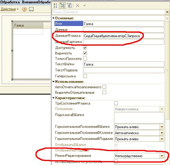

На форме обработки есть тч. Загружаю туда результат запроса. Одно поле выборки просто истина. У тч на форме обработки, поле типа булево, тип элемента флажек. Но там проставляются значения да , нет. Как сделать что бы там можно было бы ставить флажек или снимать его, получая пустой флажек?

прописать в Данные флажка имя, которое получаешь из- запроса + тип ввода - непосредственно. Всё

(1) обычные формы
LivingStar
19.02.15
(2) то есть в данные флажка, его идентификатор? его же и задаю как псевдоним где данные для этого поля
LivingStar
19.02.15
(2) пишет что в данном тч уже существует такая колонка, странно что туда тогда задать
LivingStar
19.02.15
псевдоним в запросе равен идентификатору поля в тч, в данные тч ставлю этото же наименование, не дает ((((

понял, сделал как в запросе отличный от имени поля флажек появился

свойство данные - пусто, если че.

(7) спасибо большое, имя поля не влияет влияет данные влажка которые должны быть равны псевдониму запроса
