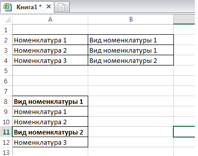

Можно ли объединить две группировки в одну колонку запросом?
0 mdocs
19.02.15
Очень хотелось бы получить нижнюю таблику из верхней
http://pics.rsh.ru/img/tables_lfl6d96c.png
Без СКД, просто обычным запросом, для выгрузки в таблицу значений после.
1 mdocs
19.02.15
Итог получается в колонке Вид номенклатуры но как его перенести в колонку с номенклатурой?

(1) "но как его перенести в колонку с номенклатурой?" — а что такое "колонка с номенклатурой"?

(0) эти два поля как друг к другу относятся?
7 D_E_S_131
19.02.15
(4) И получится как у него на картинке нарисовано?
8 mdocs
19.02.15
(4) Будет то оно будет, но ведь не будет правильного порядка.
(5) Нет, для формы подбора, причем в УФ, где нет событий вывода(
9 mdocs
19.02.15
(6) Как группа и подчиненный элемент

19 Сти
19.02.15
Да, можно.
ВЫБРАТЬ
    ВидыНоменклатуры.ВидНоменклатуры КАК Номенклатура,
    ВидыНоменклатуры.ВидНоменклатуры КАК ВидНоменклатуры,
    ЗНАЧЕНИЕ(Справочник.Номенклатура.ПустаяСсылка) КАК ДляПорядка
ИЗ
    ВидыНоменклатуры КАК ВидыНоменклатуры
ОБЪЕДИНИТЬ ВСЕ
ВЫБРАТЬ
    Номенклатура.Ссылка,
    Номенклатура.ВидНоменклатуры,
    Номенклатура.Ссылка
ИЗ
    Номенклатура КАК Номенклатура
УПОРЯДОЧИТЬ ПО
    ВидНоменклатуры,
    ДляПорядка
Лишние поля можно и потом убрать.
20 Сти
19.02.15
(19) не обратил внимания на (9)
Тут сделано из элемента (номенклатура) и его реквизита (вид)
Но можно, используя родителя вместо реквизита.
