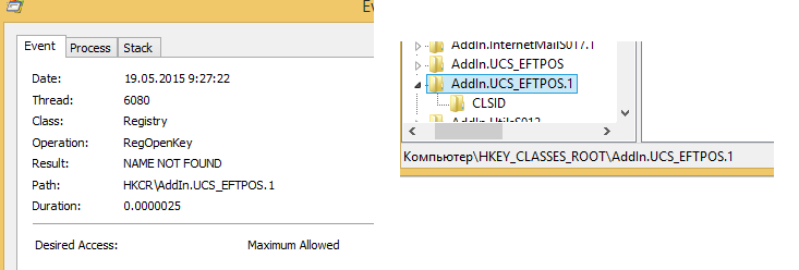

19.05.15
Всё чудесатей...
http://pics.rsh.ru/img/obj_77pupbev.png Результат запроса в реестр - ключ не найден. Но он там есть. И права на чтение тоже есть... |
Ёпрст
19.05.15
(105) дык удали обе ветки и заново зареги.. либо /u
19.05.15
(106) То же самое...
Ёпрст
19.05.15
(107) запусти cmd от имени админа, в ней и регь, взяв regsvr32 c папки syswow64
19.05.15
(108) делал
ikea
19.05.15
Как вариант, если стоят последние обновления виндовс, откати их обратно. Недавно не мог поставить Openconf на win7 64, потом убрал последние обновления, все стало.
19.05.15
(109) Не созрел еще?
Бубка Гоп
19.05.15
(109) уже бы винду переустановить успел :D
19.05.15
(111) Может, к вечеру. Сейчас комп сильно нагружен. Да и задача пока не срочная
