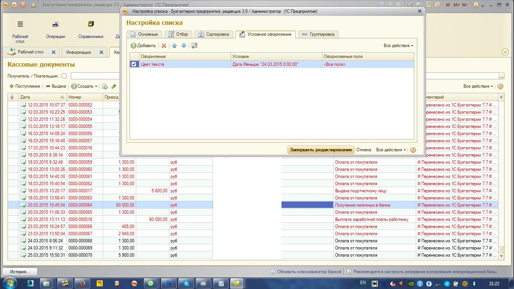

Всем здрасти. Вообщем нужно сделать разукраску списка документов, в управляшках, по такому условие - если дата документа меньше текущей даты на некоторое время, то строку перекрашивать в другой цвет. Покапался, нашел только через настройку списку, но не знаю как там добавить условия на текущее время. Конфигурация самописная. Подскажите пожалуйста как можно это сделать

Условное оформление формировать программно и периодически менять правое значение

а условное оформление уже не актуально?

(5) подробней для чайников)))
7 Chameleon1980
27.05.15
http://pics.rsh.ru/img/uslovnoe_b1yjrukv.jpg
только программно

(7) я вот первоначально хотел сделать программно. но не понял как.
