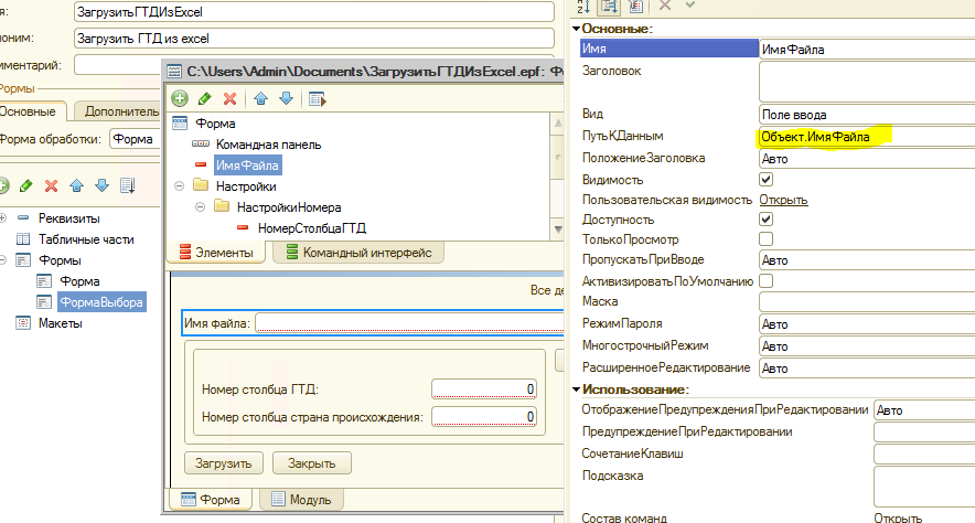

В основной форме после закрытия дополнительной форсы выбора значение Объект.ИмяФайла не сохраняется, ЧЯДНТ?

Форма выбора:
&НаКлиенте
Процедура Загрузить(Команда)
    Если Не ЗначениеЗаполнено(Объект.ИмяФайла) Или
        Не ЗначениеЗаполнено(Объект.НомерСтолбцаГТД) Или
        Не ЗначениеЗаполнено(Объект.НомерСтолбцаСтранаПроисхождения) Тогда
        Предупреждение("Указаны не все параметры");
        Возврат;
    КонецЕсли;
    ПараметрЗакрытия=Новый Структура;
    ЭтаФорма.Закрыть(ПараметрЗакрытия);
КонецПроцедуры

2 Klesk666
08.10.15
04:20
(1) объект то меняю
3 Klesk666
08.10.15
04:21
ну т.е. из формы открываемой модально не выйти пока Объект.ИмяФайла не заполнено, а в итоге получаю "".

6 Klesk666
08.10.15
а как сделать правильно?
7 Klesk666
08.10.15
(4) на форме
8 Klesk666
08.10.15
9 Mirnin
08.10.15
(8) Так а код-то где, хоть как-то влияющий на Объект.ИмяФайла?
В параметрах закрытия передается пустая структура, если что.
10 Klesk666
08.10.15
А какой нужен код?
Две формы - один объект, в одной меняем , во второй не меняется?
