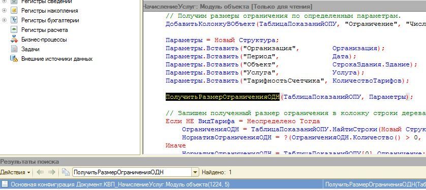

не могу въехаьб, есть процедура ПолучитьРазмерОграниченияОДН(), используется в документе начисления.
Нажимаю по не й ф12 не открывает, делаю глобальный посик находит только в этом документе. Как найти что в ней зашифровано.

18 aka AMIGO
03.11.15
(17) .. или в самой платформе.
В самом деле, "ПолучитьРазмерОграниченияОДН" только одно место встречи.. И изменить его нельзя :)

27 aka AMIGO
03.11.15
(25) неа, чисто.. интеллигентно показана одна строчка :)
http://pics.rsh.ru/img/22_63fplk33.jpg
