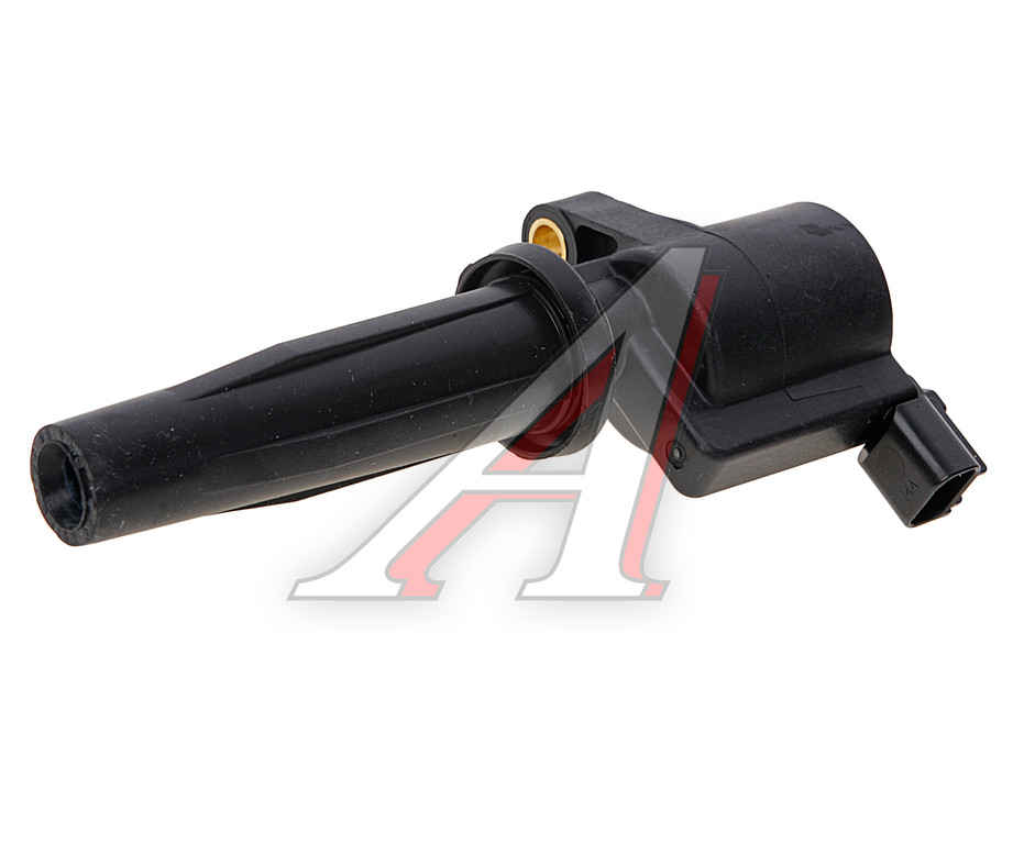

Serg_1960
04.03.16
Угу, на каждой свече катушка с наконечником
http://media.ffclub.ru/6c788ca54591e0d16381d5c3b1719414.jpg |
