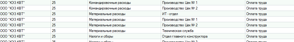

Доброго времени, форумчане.
Подскажите где копать? БУХ 3.0 Не КОРП. https://i.gyazo.com/959ad7005abe89eb013473f049dcaa0e.png |

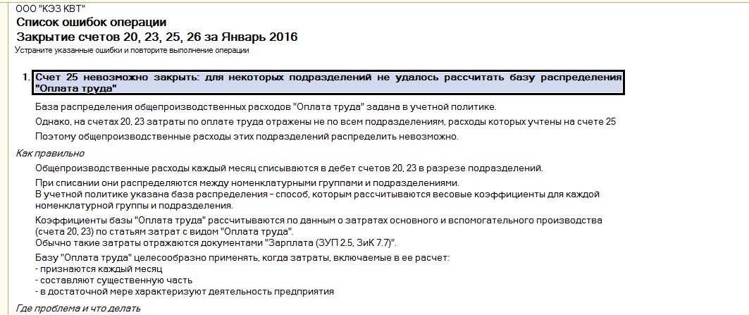

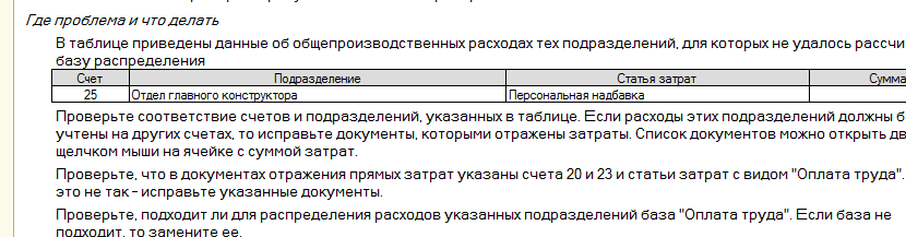

ЗП мы загружаем и КАмина.
Документ создается автоматом https://i.gyazo.com/eca2bb3366d343954ee741fea957be5f.png Проводки по 25 счету делаются , но не закрывается счет |

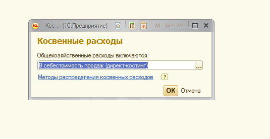

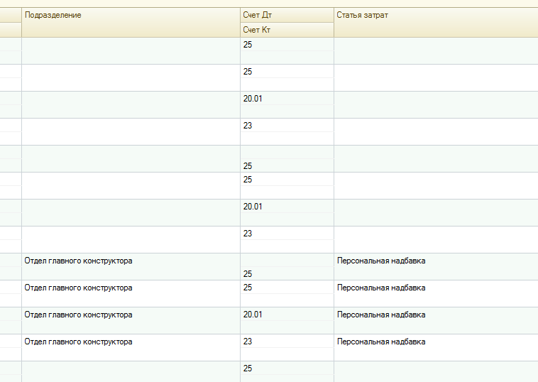

(30)
я вот одного не пойму. У нас все было хорошо все работало. Когда было 1 подразделение основное. И вокруг него все крутилось. Мы это подразделение более детально разбили по цехам грубо говоря. Прописали для каждого цеха https://i.gyazo.com/86432c33cea9f1ea88d861a1e343be34.png такоую вот шляпу т.е. раньше это было для одного подразделения а теперь для всех. Подразделения Производства такие как Цех 1 и тд в документе ЗП падают на 20.01 с 70 -того счета. А Всякие отделы главных конструкторов на 25 счете . ( как и раньше) только раньше те же суммы были привязаны к Основному подразделению. У меня картинка не складывается просто. |
31.03.16
Продаж не было по новым подразделениям. Вот и не кусают (с)
Юзер123
31.03.16
т.е. ЗП цехов это прямые расходы как я понимаю. А ЗП подразделений которые к производству относятся , но косвенно - Косвенные, которые
https://i.gyazo.com/c9ba7cdb39e68ba582513aff6a0f1b0e.png // (32) В нашем случае не было Производства как я понял. |
