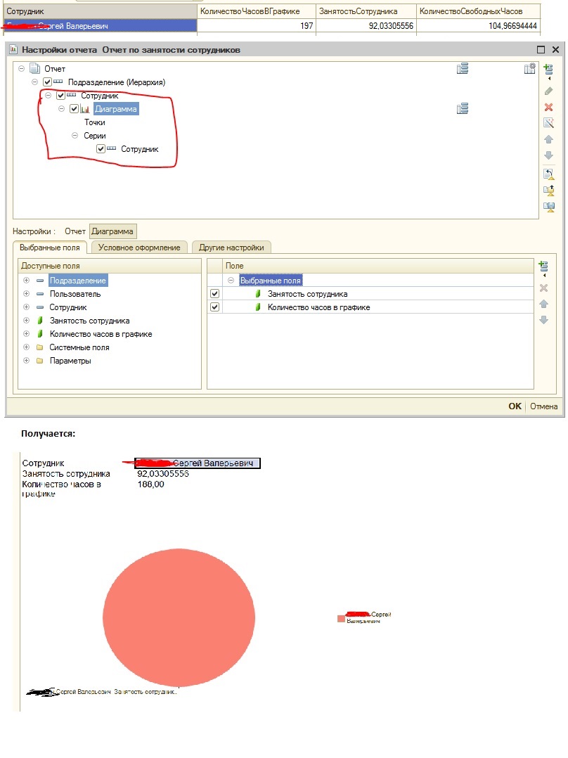

Привет, подскажите как вывести диаграмму.
Есть 100% значение это 197 часов
Есть 2 значения - 92 и 105, их надо вывести двумя половинками диаграммы, одна чуть больше другая чуть меньше.
Не пойму как это сделать? На рисунке полученная ТЗ и настройка СКД.
Может ТЗ наджо получать двумя строчками? Типа первая строка Иванов 92, вторая строка Иванов 105.
http://s8.hostingkartinok.com/uploads/images/2017/01/248add54bac0fad8686a0027fb8606fd.jpg
1 Быдло замкадное
16.01.17
Сам разобрался, исходная таблица нужна вида
Сотрудник, Вид времени, Часов.
