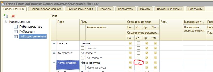

Привет, подскажите как разрулить такую ситуацию.
Есть 2 набора данных в СКД.
В одном есть поле номенклатура, во втором нет.
Если пользователь ставит отбор на поле Номенклатура, то отчет ничего не выводит, т.к. видимо накладывает этот отбор на первый набор данных.
Как сказать СКД что в первом наборе данных не надо этот отбор ставить а во втором надо? Т.е. вобще запретить накладывать отбор по полю Номенклатура в первом наборе данных.
1 Быдло замкадное
10.04.17
Точнее в первом наборе данных я это поле не выбираю, но в полях СКД оно есть.. как бы его убрать оттуда
https://s8.hostingkartinok.com/uploads/images/2017/04/de0b8189e105b1d6232cc587cbeea27b.jpg
2 Быдло замкадное
10.04.17
не актуально. Удалось поменять местами наборы данных в связи наборов данных и тогда отборы уже работают корректно.
