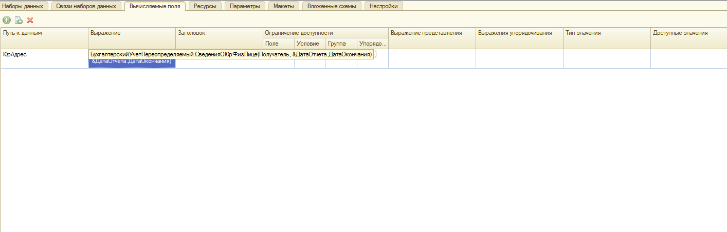

Добрый день. В схеме СКД создал "Вычисляемое поле", где прописал функцию общего модуля, она возвращает структуру, но ни как не пойму как вернуть значение по определенному ключу...
подскажите пожайлуста, как это сделать..

.ТвоеПолеСтруктуры?
Хотя не знаю, понимает ли такое СКД.

(1) так не понимает, уже пробывал

(0) левое соединение вместо вычисляемого поля не предлагать?

(3) левое соединение можно, но во-первых есть уже готовая функция, во вторых хотелось бы разобраться с вычисляемыми полями

что никто не подскажет, как это средствами СКД сделать?

А сделать другую функцию, которая возвращает только нужное поле нельзя?

(0) Можно так:
ОбщийМодуль.ТвояФункция(ПараметрыФункции)["ИмяКлюча"]

+(7) Хотя не факт что сработает, если через точку не срабатывает
