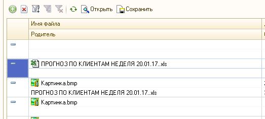

Был обычный справочник, сделал его иерархическим, иерархия элементов.
А в списке нет плюсиков. Что не так? Как их добавить?

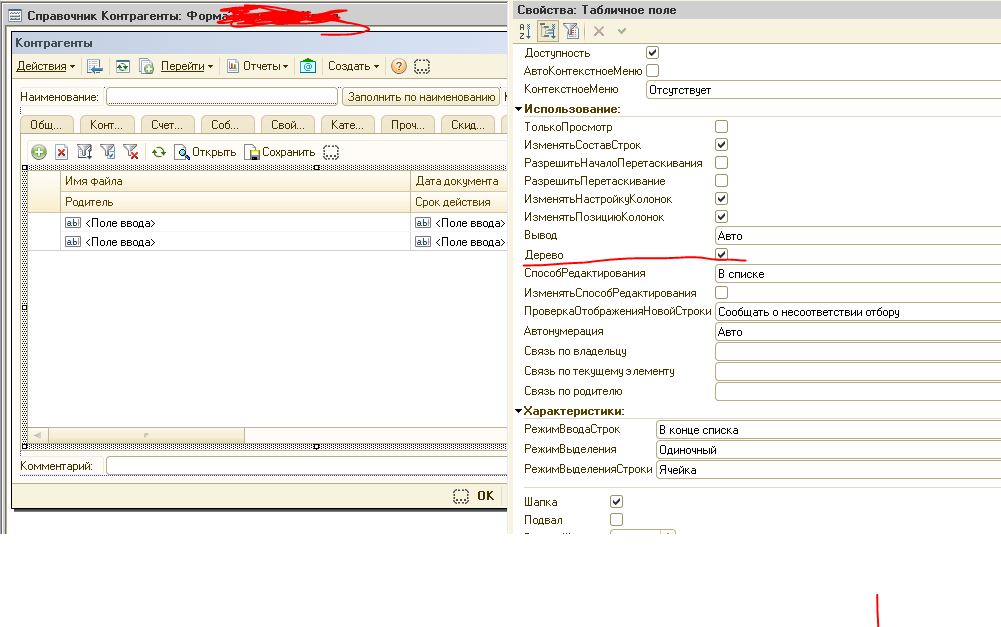

На форме размещал табличное поле, с типом Справочник Список.
Может заново надо Таб поле размещать?

да, новое таб поле разместил, там хотя бы "стрелочка вниз" появилась..
2 Волшебник
31.05.17
в свойствах колонки поставь флаг "Отображать иерархию"
3 sapphire
31.05.17
(1) У ентого поля имеется свойство "Режим просмотра", вот его и гляди
4 sapphire
31.05.17
(0) "в списке нет плюсиков" жмем кнопочков "Исчо" - "Режим пгосмотга" - "Дереффо"

теперь новая проблема.
При двойном щелчке по реквизиту проваливаешься на уровень вниз.
А я хочу редактировать реквизит...
6 Быдло замкадное
31.05.17
(5) кстати на нижнем уровне открывается редактирование реквизита. А на верхнем проваливаешься на уровень вниз..
Как исправить

оо сам нашел Способ редактирования - Непосредственно!
11 Быдло замкадное
31.05.17
(10) Режим редактирования*
