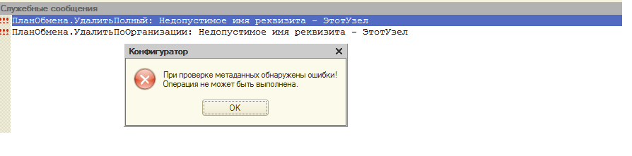

Есть старая конфигурация на основе БП3 работает под платформой 8.3.8.2054.
Возникла необходимость снять режим совместимости с 8.3.4 и установить в значение "Не использовать", при сохранение изменений вываливаются ошибки:
ПланОбмена.УдалитьПолный: Недопустимое имя реквизита - ЭтотУзел
ПланОбмена.УдалитьПоОрганизации: Недопустимое имя реквизита - ЭтотУзел
https://s8.hostingkartinok.com/uploads/images/2017/07/60c45e069d1d5eda4c6013529abbf29a.png
Подскажите, как исправить ошибки.

переименуй данные реквизиты
2 ytex
24.07.17
(1) получилось, спасибо.
надеюсь в дальнейшем никаких проблем после переименования, не вылезет.

(2) Неплохо бы провести полный синтаксический контроль конфигурации.
