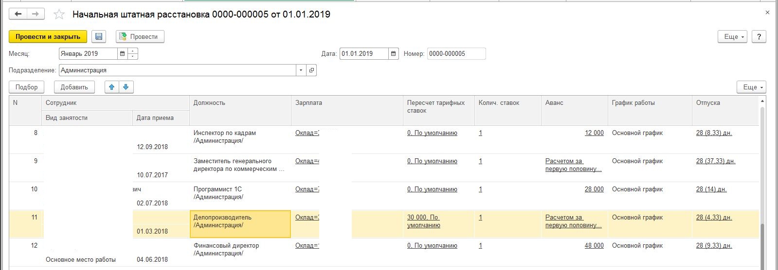

Всем привет.
С нового года перешли с ЗУП 2.5 на ЗУП 3.1 Одна сотрудница находится в отпуске по беременности и родам (Документ неявки и болезни в 2.5) с галкой "Освобождать ставку". В ЗУП 3.1 она перенеслась, в списке сотрудников написано что она в отпуске по беременности и родам, все ОК. Только штатная единица занята, на ее место не можем принять другую. В документе Начальная штатная расстановка она занимает 1 ставку.. как изменить это дело не пойму? |

(1) у нас по штатке 1 человек. Раздуть до 2 не можем.
Надо и декретницу перенести, но что бы она ставку не занимала. Документ "Начальная штатная расстановка" я так понимаю не только к штатному расписанию относится, там авансы, состояния и прочее. Удалить строчку не можем |

(4) это документ Начальная штатная расстановка, и количество 0 там не поставишь(
https://s8.hostingkartinok.com/uploads/images/2019/01/6338b6ceccdc5cfccd34670c6ddc29c8.jpg (5) ну а мы контролируем штатку кадровыми документами, и печатаем ее. Поэтому просто задвоить ставку не можем. |

Если в отпуске по беременности, то попробуйте завести кадровый документ Отсутствие (неявка, болезнь). Я год назад в регистре правил документом Перенос данных, но может получится кадровым документом.
Если в отпуске по уходу за ребенком, то этот документ создается при переносе, ставить галку в нем. |

(7) у нас первый случай. Ввел дополнительно документ неявку.
(8) кроме переноса данных есть другие документы, в меню Данные на начало эксплуатации. И штатка переносится именно ими. Переносом данных штатка не переносится. |

"Начальная штатная расстановка" - это не штатное расписание. Расстановка - это кто из сотрудников какую штатную единицу занимает. Для штатного расписания - свой функционал, свои документы (зависит от настройки). По первым постам ветки у меня возникло подозрение, что Вы несколько путаетесь с этими понятиями. Может быть был не прав, но я сразу предложил вариант корректировки движений этого документа через документ "Перенос данных" - это полный аналог документа "Корректировка записей регистров накоплений" из ЗУП 2.5 |
