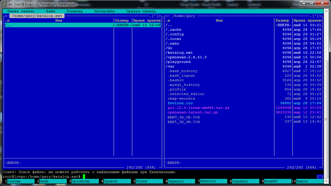

6 Garykom
18.05.19
22:59
7 palsergeich
18.05.19
23:05
(6) И в найденных файлах у каталога в расширении что то будет?
8 Garykom
18.05.19
(7) А уй знает не проверял

10 Garykom
18.05.19
23:07
(8)+ Смотря как в платформе 1С расширение ищется, по идее должно быть пусто и все засунет в наименование каталога.
Но могут быть нюансы.
