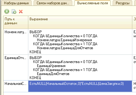

Добрый день, дамы и господа!
Подскажите, пожалуйста.
Добавил вычисляемое поле:
http://pics.rsh.ru/img/temp0_nwcks25j.png

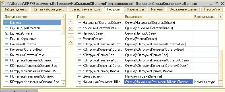

Добавил его в ресурсы:
http://pics.rsh.ru/img/temp1_d7cu7i6g.png
Необходимо вывести в отчет стоимость по ценам закупки.
Теперь. Если построить отчет с детализацией до регистратора, то выводит стоимость как надо во всех группировках. Суммируется. Если отключить нижнюю группировку регистратор, то на всех уровнях поле остаётся пустым.
Как сделать чтобы суммировалось независимо от иерархии?

Тебе надо будет курить функции ВычислитьВыражение и её производные.
2 1Сергей
24.06.19
Курить вредно. Надо было настроить роль у поля
