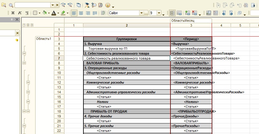

Привет.
У меня группировки настроены в макете, как вывести макет вместе с этими группировками?
https://s8.hostingkartinok.com/uploads/images/2019/08/df00ba3952926e274316579af5dbf3b7.jpg
Процедура КнопкаВыполнитьНажатие(Кнопка)
    ТабДокумент = Новый ТабличныйДокумент;
    Макет = ПолучитьМакет("Макет");
    Область = Макет.ПолучитьОбласть("Область1");
    ТабДокумент.НачатьАвтогруппировкуСтрок();
    ТабДокумент.Вывести(Область);
    ТабДокумент.ЗакончитьАвтогруппировкуСтрок();
    ТабДокумент.Показать();
КонецПроцедуры

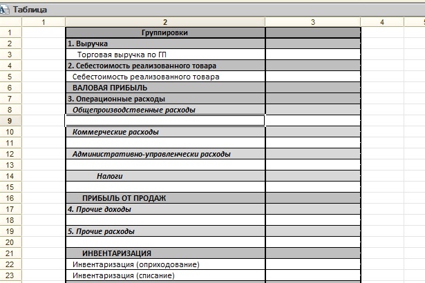

Выводит без группировок
https://s8.hostingkartinok.com/uploads/images/2019/08/9cce771dad0a1e40aea14ff06b3dc08b.jpg
