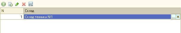

Есть табличная часть. В ней реквизит. Выбираю в него. Срабатывает "При изменении". Реквизит в стадии "почти выбран". Нажимаю Esc. Реквизит очищается. |

Когда выбираю вот так получается:
http://pics.wfido.ru/img/2019-08-28_21-57-58_666pf.jpg Есть вариант нажать enter или esc |

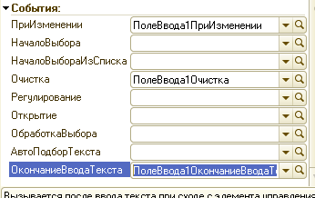

Галахад
28.08.19
(3) Спасибо! Помогло.
Остановился на событии табличного поля ПриОкончанииРедактирования |
