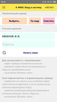

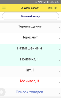

16.05.22
рис 4.3.6 - крыжики M/S это что?
16.05.22

16.05.22
"В очереди/принято/завершено" - дв апоследних пункта - вот нахрена они? как рядовой сотрудник бегающий с дивайсом может на это повлиять? какую пользу эта инфа ему дает?
16.05.22
где в главном меню "Приемка"...?

23:20
(19) это все рюшечки, настраивается. лишние нули.. ну удалю, ок))

(22) при чем здесь нули?
ну будет у него отражаться 10/2/7 - какую пользу последние два несут для сотрудника рядового? |

23:28
(29) ну например, если от него что-то хотят, а он все сделал, то последняя цифра покажет на какой стороне задание. там много нюансов, так то..

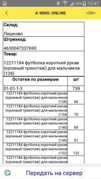

по теме онлайн.
сейчас с клиентом тестировали онлайн проверки при операциях, по итогу приняли в работу. онлайн проверяется ячейка на принадлежность складу и блокировку, серия на вхождение в список известных серий, упаковочный лист на существование и доступность и марки по справочнику. логика проверок может быть любая, все в ут прописывается. по маркам скорость пока особо не тестировал, остальное не тормозит. и для магазинов сделал: можно зайти в список товаров и последовательно сканируя баркод/марку получить онлайн инфу по остаткам/ценам(пакет данных формируется на стороне УТ) - типа помощник продавца. в планах заняться переделкой интерфейса и продуктовым сайтом - в поиске предложений по теме. |

20:30
Норм.
подшаманить экран Окно сканирования (убрать разноцветицу нелепицу курисовность и прочую лабуду. чем проще - тем производительнее) экран Меню задания - вообще трэш и угар. переделать в корне, на одном экране 4 разнтипных управляющих элемента. . подсказка: если в "зоне отгрузки" будет обычная ячейка, в которой будет свободный остаток - то из этой ячейки можно тупо набирать сборку как из прочих ячеек. это экономит время. А в конце дня - весь товар из этой ячейки можно штатно разместить по ячейкам хранения обычным |
p-soft
13.03.23
20:55
(247) так,
1. разноцветица помогает не читая кнопки правильно на них попадать. половина комплектовщиков слепые, половина читать не умеет. утрирую, но есть. со шрифтами все плохо, основная часть или выглядит криво или не помещается в диалоге/не видно текст. это 1с же.. много чего перебрал. я пока не имею другого инструмента для построения динамического и шустрого интерфейса. 2. по меню задания - это уже версия десятая "окончательная". самому не нравится. но я сейчас выношу вверх часто используемые пункты, редкое убираю под спойлер. то же самое в основном меню приложения. я же сам сижу тыкаюсь, вся стена увешана штрихкодами) 3. про подсказку, это к управляющему модулю относится, в приложении я избегаю принятия решений, да и идеология приложения не позволяет, т.к. основа - оффлайн-решение. |
p-soft
13.03.23
про управляющий модуль, пока от темы отошел, продвижением мобильной части занимаюсь
13.03.23
(248) п.1 все правильно говоришь, но надо переделать так как говоришь, только чтобы правильно и хорошо. к наполнению экрана - норм. просто оформить чуть по-другому.
будет время - может состыкуемся, попробуем сгенерить вместе, или я может осилю скриншот сделать и нарисовать. |
13.03.23
21:16
(248) п.2 тут не то что что-то куда-то вверх, куда-то вниз.
. основное - ОЧЕНЬ МНОГО РАЗНОГО ВСЕГО. не надо на ТСД тащить принципы организации фейса десктопов!!! и мрбильных всяких прог (пункты в которых используются редко) - на ТСД элементы фейса используютяс постоянно. разнообразие в них вредно. выделение тем или иным способом - да, надо. разнообразие - нет. Выделение можно всегда почти порешать текстом, размером, жирностью и иногда цветом. . всего элементов немного для песронала быть: типа 1. список 2. кнопка (сюда и кнопки по которым попадаешь в другой скрин и сюда же свякие свернуты-развернутые подпункты - их тоже кнопкой - переход на экран с детальной инфой (развернутой)) 3. поле ввода (числа, строки, даты) 4. перключатель да/нет вкл/выкл - тут я не буду настаивать, но я бы делал кнопки ДА/НЕТ, ВКЛ/ВЫКЛ |
13.03.23
21:16
я и своими-то фейсами частенько недоволен...
13.03.23
(248) "разноцветица помогает не читая кнопки правильно на них попадать."
- хреновый фейс. в нормальном фейсе - вообще без кнопок должно быть. на крайняк две кнопки. из двух кнопок которые сделаны нломально - выбрать нужную - без проблем. и городить обилие элементов фейса не надо на экранах.. не надо... экраны небольшие, тыкать в них прицельно затрудниетльно. не надо сотрам создавать трудности нагружая экраны. минимум необходимого. и размерами шрифтов - если есть список то у него два принцуипа - или он ВЕСЬ влазит на экран или если он длинный - то шрифт д.б. читаем без труда (быть побольше пунктами), все равно листать придется.. . походи по складу денек с тяжелым фейсом - к концу дня не очень хорошо будет, в глазах рябить будет от букавак ициферок. Полегче фейсы, полегче... |
13.03.23
вот нахрена на экране ОТБОР - пункт меню?
