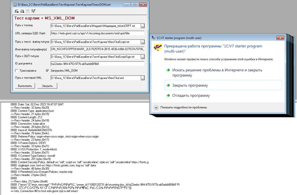

Ну, да. В чем Вам привычнее, в том и делайте, совершенно не принципиально. Лично я обычно пользуюсь MSXML2.DOMDocument.6.0, ИМХО - самое простое и понятное средство, весь ЕГАИС у меня на нем построен.
Проблема возникла только один раз, одна из нужных мне ВК "подралась" с ним за какие-то ресурсы и крашила 1С, вот тут описано: v7: Карлик (curl1c) и XML_DOM, вместе крашутся... это я делал обмен с ЭДО лайт Честного знака через его API. Победить не удалось, пришлось переделать в этой обработке работу с XML на xmllite из 1срр...

8 Djelf
02.12.23
(7) Попробуй обновить мою ВК. Я раза в 2 ускорил получение/отправку кучи мелких файлов за счет реализации глобального для всей ВК кеширования соединений.
Обновление компонетов, ну и так, по мелочи...
Может перестанет комфликтовать.
Мне не удалось такое воспроизвести, возможно что-то третье, есть подозрение на Йоксель (я могу и это собрать, но толку то), и это не точно.
9 MWWRuza
02.12.23
19:51
(8) Хм... Мне тоже не удалось...
Сейчас и старый работает и почему-то не падает... На тестовой обработке.
А вот новый упал сразу:
И кракозябры в табло, там, где должно быть написано, что документ не может быть подрисан...
