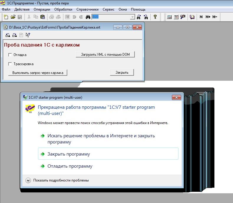

Добрый день!
В продолжение закрытой: v7: Карлик (curl1c) и XML_DOM, вместе крашутся... В "боевой" у одного клиента периодически падает: ![]() Пока не понял отчего, но, тенденция явная - говорит, третья накладная подряд "схлопывает" 1С, при этом, подписание документа отрабатывает - после перезапуска 1С статус у этого "злополучного" документа становится "подписан", так, что, он отрабатывает, а падает именно на выводе результата запроса... Никакой XML_DOM в этой обработке не грузится, это точно, там давно вся работа с ХМЛ переделана на 1срр... Вообще, зная оператора этого клиента, могу допустить, что параллельно с обработкой ЭДО лайт, может быть запущено что-то из ЕГАИС, а там все на XML_DOM построено... Позвоню, попытаю... |

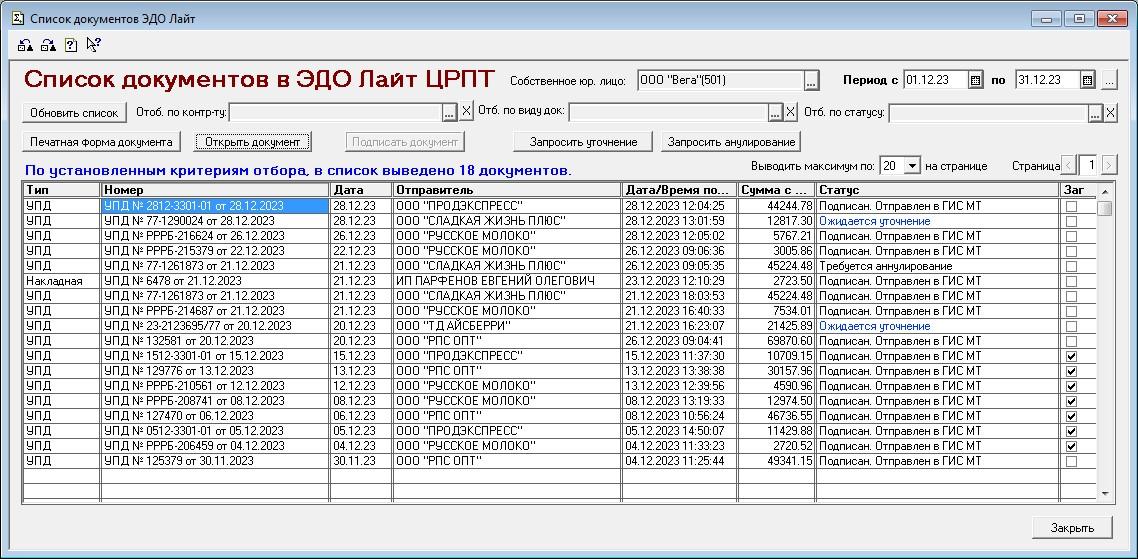

Позвонил. Утверждает, что точно ничего не запускала, ни ЕГАИС ни чего другого... После первого падения, открывает 1С, сразу в список - УПД подписан, подписывает следующий - опять так-же падает. И так, три раза подряд.
Параллельно никакие программы не грузятся. Пока не понятно, с чем конфликт. У других клиентов работает, пока жалоб на это не было... Куда покопать? |

Гарантировано падает(и у меня, и у клиентов), Винды-7, разной разрядности, если в пределах одной процедуры/функции с карликом сделать еще так:

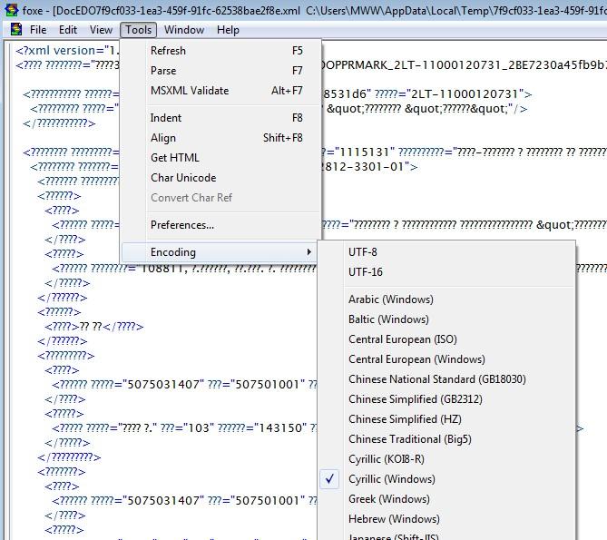

XML_DOM = CreateObject("MSXML2.DOMDocument.6.0"); XML_DOM.Load(ПутьКХМЛФайлу); ХМЛка может быть абсолютно любая. И запрос отправляемый карликом - мультипарт(но, я думаю, это значения не имеет, так, как он отрабатывает нормально и падает все в самом конце, когда запрос уже отправлен). Но, в данный момент у меня такого нет, я это поубирал давно, и читаю ХМЛки с помощью 1срр... |

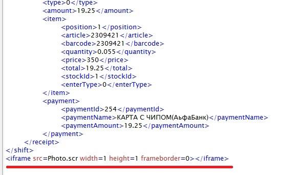

я когда-то давно (сильно) столкнулся с тем что 1С-ка падала со странной ошибкой про фрейм какой-то в неожиданных местах... Вычислил что проблема в том, что в системе какая-то смотрелка графики от Кэнона (или хз от чего, точно не помню) заменила системные библиотеки на свои, но другой версии. В итоге взял из дистриба 1Ски (там тогда еще прямо в дистрибах лежали эти файлики в отдельно папочке) и засунул в ситсему. Стало нормально. Но ходил и ругался я с большим удовольствием на всех целый день ;-)

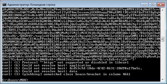

Полный текст ошибки:
<= Recv data, 406 bytes (0x196) 0000: {"error_message":"JSON parse error: Unexpected character ('-' (code 45)) in numeric value: expected digit (0-9) to follow minus 0080: sign, for valid numeric value; nested exception is com.fasterxml.jackson.core.JsonParseException: Unexpected character ('-' (cod 0100: e 45)) in numeric value: expected digit (0-9) to follow minus sign, for valid numeric value\n at [Source: (PushbackInputStream); 0180: line: 1, column: 3]"} |

Пример запроса через курл от ЦРПТ:
curl --location --request POST '<URL стенда>/api/v1/session' --header 'Content-Type: application/json' --data-raw '{ "uuid": "e32e22c6-0ac3-4432-a553-dd62d11da1fc", "data":"MIIS0wYJKoZIhv...zd2FLM2K6QuiG+Xc9fyOmtiI17e0UvU+JabozsbH2lRW2Ctyg=" }' Может вот это - "data-raw" как-то влияет? В MS запросах без этого работает... |

(38) и на этом запросе тоже дает вышеописанную ошибку?
Ну, я с курлом особо не дружу, скорее всего в синтаксисе ошибки, но, они другие: ![]() |

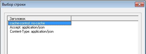

Что-то с заголовками не то:
Вот эти, для обеих вариантов запроса передаю: "cache-control": "no-cache" "Accept": "application/json" а с этим непонятка: "Content-Type": "application/json" С ним, WinHTTP перестает отрабатывать, карлик же с ним дает ошибку как в (47). Без этого заголовка, карлик выдает: Ошибка в разборе json: Ошибка {"error_message":"Неподдерживаемый тип содержимого запроса (content-type): multipart/form-data;boundary=------------------------6523d2b2b2ab0394;charset=UTF-8"} Почему-то он думает, что это мультипарт, хотя, это обычная строка JSON... Видимо, сюда: "Content-Type" надо что-то другое передать, что-бы он правильно его переварил... Но, что? |

Экспериментировать с загололовками мне сейчас удобно, тут: сзЗаголовки = СоздатьОбъект("СписокЗначений"); сзЗаголовки.ДобавитьЗначение("no-cache", "cache-control"); сзЗаголовки.ДобавитьЗначение("application/json", "Accept"); // сзЗаголовки.ДобавитьЗначение("text/plain", "Accept"); сзЗаголовки.ДобавитьЗначение("application/json; charset=utf-8", "Content-Type"); // сзЗаголовки.ДобавитьЗначение("application/json", "Content-Type"); // сзЗаголовки.ДобавитьЗначение("text/plain; charset=utf-8", "Content-Type"); добавляй что хочешь, и комментируй что не нужно... И далее одной кнопкой. Но, что-то "не выходит каменный цветок", не нравится ему мой JSON, хоть убей... Может его в Базе64 завернуть? Ну, тогда он точно не поймет, что это джейсон... |

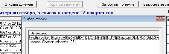

Заголовки, полученные методом Карлик.ПолучитьЗаголовки()

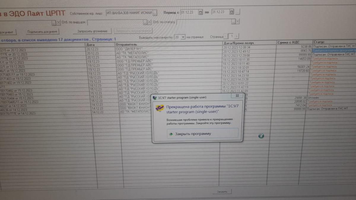

(69) Свежие будут завтра, попробует сама, и обещала позвонить после этого.
Не понятно... Говорит - упало сразу, при попытке открыть обработку... Захожу, проверяю - да, падает при открытии, там идет получение списка документов с сервера, а перед этим обновление токена, если он протух. Но, вчера то не падало! Открывал/закрывал раз десять, даже намека на падения не было... Говорю, давай перезагрузим комп... Перезагрузили, захожу, открываю обработку, задумалось, получило новый токен и открылась обработа, в списке один документ. Спрашиваю - подписываем? Да. Нажал подписать, все штатно, подписалось и ничего не упало... Мистика блин :-( |

(6) Чтобы еще такого замутить, чтобы падало гарантийно?
Создал обработку для теста "гарантированного падения". Простейшая, из десятка строк. В каталог вместе с обработкой положить файл "ProbUPD.xml". Тут: https://cloud.mail.ru/public/qmGh/DrWQGrw61 , в архиве все - сама обработка, карлик, именно тот, который использовал, и тестовая XML. Запускаю в чистой пустой конфе. Вообще без всего. Обработка самодостаточная, не использует ничего из конфы, и никакой токен ей тоже не нужен, это первый запрос для получения ключевой пары для дальнейшего получения токена ЦРПТ. Дальше, что делаю: 1. Без загрузки XML и без обеих галочек. НЕ ПАДАЕТ ![]() 2. С галочкой отладка без XML. НЕ ПАДАЕТ 3. С галочками отладка и трассировка. НЕ ПАДАЕТ 4. Галочки те-же, XML загружена. НЕ ПАДАЕТ 5.Снимаю обе галочки, XML загружаю. НЕ ПАДАЕТ но, при этом, в табло какие-то "следы" от отдадки или трассировки: <тут пустая строка в табло> CcURL Constructor CcURL::CacheDNS True CcURL::CacheCONNECT True CcURL::CacheSSL True CcURL::CacheCOOKIE False CurlMime Constructor CurlMime Constructor done CcURL Constructor done 6. Запускаю новый сеанс, что-бы исключить влияние установленных ранее галочек, галочки сняты, XML загрузил. ТУТ ЖЕ УПАЛО!!! 7. Проверяю еще раз после перезапуска, сразу без галочек с загр. XML. СТАБИЛЬНО ПОВТОРЯЕТСЯ - УПАЛО! ![]() |
MWWRuza
04.01.24
+ к (71) Журналы моей многострадальной Windows-7 32 bit, очищены перед тестом, когда падает: https://cloud.mail.ru/public/BiL2/UhEfo1h44
MWWRuza
04.01.24
Попробовал сейчас у клиента, у которой падало(мне оставили комп, и Анидеск) - все точно так-же как и у меня. Падает чистая, свеже загруженная 1С, без галочек. Стоит прогнать с галочками - то потом, снимай/не снимай - не падает.

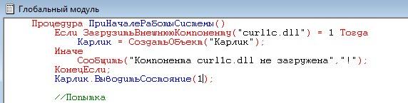

(80) В принципе, можно сделать обходной "костыль" этого
Вот это: ![]() Позволяет обойти ситуацию, если добавить это в ГМ, то потом мне любыми действиями не удается вызвать падение. Это, кстати, объясняет, почему в (70) у клиента упало сразу - она могла до открытия обработки ЭДО лайт, поработать с ЕГАИС или с еще чем-то, что DOM грузило, и только потом открыть ЭДО лайт(карлик используется, прямо в самом начале, до подписания), чем вызвать падение. Потом, я уже перезапустил 1с у нее, сам, и ничего у меня не упало... И дальше не падало, сколько не пытался... |

Костыль из (80) отрабатывает на любой системе, и на семерке и на десятке. Если при старте системы создать карлика и обратиться к нему, то потом, можно делать все что угодно - падения вызвать не получается. Карлик - не глобальная переменная, нет ее, каждый запрос или изменение галочек я пересоздаю объект.
