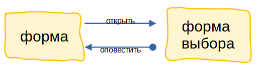

2 Волшебник
20.03.24
Вот, изучайте схему
3 kubik_live
21.03.24
(2) +1
Предлагаю назвать сию схему Схемой Винни-Пуха (СВП): "Входит - Выходит - Замечательно Выходит!" :)))
