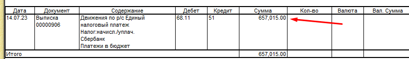

И не БП, а 1с 7.7 Просто делаю свой автомат по распределению оплат на счетах 68 / 69 по данным из ЛК ИП. Задача - автоматизировать в 1С разноску уплат налогов и взносов ИП с сотрудниками по "Операциям ЕНП", скачанных в Экселе с ЛК ИП. |

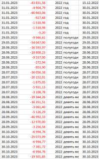

Для разноски уплаты (конец 2023 г и все последующие периоды) беру "Зачет переплаты из ЕНП в КНО по налогу"
И как интерпретировать при разноске выделенный случай? https://ibb.co/N27VL1g И почему уплата налога здесь с минусом, а сторнирование с плюсом? |

(47) Элементарно, Ватсон. 21.12 сдали Заявление о зачёте (или даже уведомление, не видно) по фиксам на сумму 45842=
(Кстати, на пуркуа???), вот его через несколько дней налоговая и сторнировала минусом. (48) Будьте внимательнее, выше мы писали, что при вводе РСВ или 6-НДФЛ ВСЕ ранешние Уведомления сторнируются через операцию "Уменьшен налог по уведомлению". И не важно: совпадают суммы или нет. |

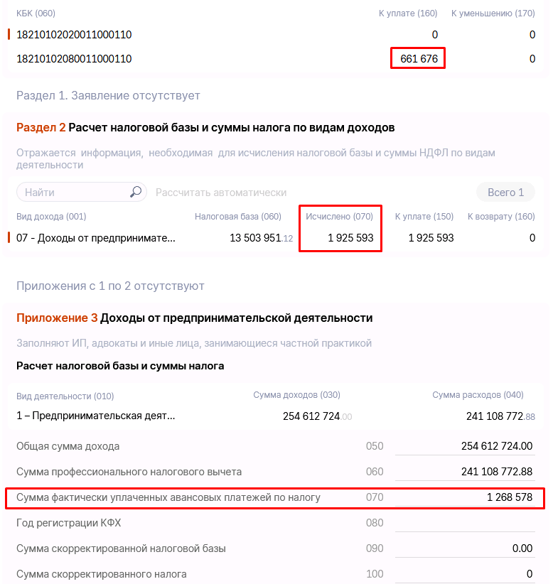

(193) Только вот сумма должна быть другая: 657 015 - именно столько осталось доплатить с учетом фактических авансовых уплат в 2022.
661 676 - это сумма начисленного НДФЛ за 4 кв 2022 (без учета фактических авансовых уплат). Так что не могу я эту сумму записать как "Зачет переплаты по ЕНП". |
Гена
22.04.24
(208) Там не зачёт, а начислено по расчёту...
Вот ить упрямый ) Ладно, гляну внимательнее этот многоликий НДФЛ ) |
Гена
22.04.24
(208) Глянул. Нет. 17 июля только и именно что ИП_ОСНО платил по 3-НДФЛ остаток за вычетом ранешних трёх авансов. И вид операции как начислено по расчёту говорит о 3-НДФЛ.
Оставьте 661 776 в покое. Больше не трогайте. Там всё пучком. Ищите свою дельту в оплате аванса за 3кв 2022. А эту сумму не трогать! |

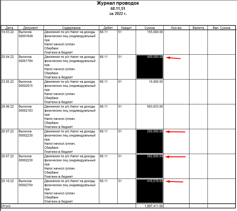

И всё платежки по НДФЛ у меня строго разложены по КБК и налоговым периодам, вот они (КБК = "НДФЛ ИП" и период = "2022"): на общую сумму 1 268 578 руб (за 9 месяцев 2022). Что соответствует графе "Фактически оплачено" в поданной 3-НДФЛ. ![]() Фактически начислено за весь 2022 год = 1 925 593 ![]() Сумма к доплате за 2022 год = 1 925 593 - 1 268 578 = 657 015 р. Она и была оплачена на ЕНС 14.07.23: ![]() А вот начислено за 9мес2022 в той же 3-НДФЛ = 1 263 917 руб., что на 4661 рубль меньше чем фактически оплачено. Поэтому сумма к оплате за 4кв2022 = 1 925 593 - 1 263 917 = 661 676 р. Именно эта сумма, получается, и зачлась в оплату согласно Операций ЕНС. Но что делать с разницей в 4661 рубль? Как мне ее учесть. Получается, что ФНС ее взяла как переплату на 01.01.23? А где она ее потом учла в движениях 2023 года? Я не вижу эту сумму в проводках. |
