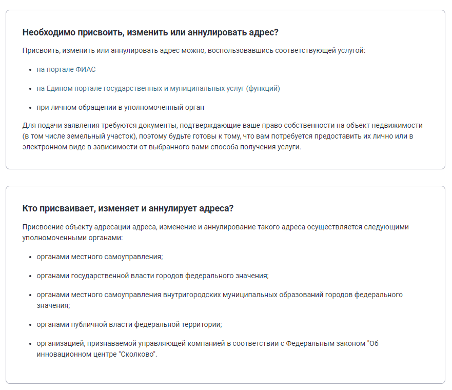

25 Мультук
30.05.24
(24)
Публичная кадастровая карта говорит, что это здание есть.
И адрес у него есть.
И кадастровый номер есть:
23:47:0118018:6458
Но поиск по кадастровому номеру  в ФИАС ничего не даёт.
И адрес в кадастре "странный" (см рис 2)
https://egrp365.org/map/?kadnum=23:47:0118018:6458
https://egrp365.org/reestr?egrp=23:47:0118018:6458
Что делать?
А что делать?
Казалось бы, при чём тут 1С ?
