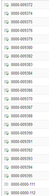

3 Morozov Roman
04.06.24
20:53
Вот внизу номера 111 112, это я уже в конфиг изменил длину строки, что б могли создавать документы, а сверху нормальная нумерация идет

6 lEvGl
04.06.24
(3) надо чтобы в базе не было ни одного такого документа с кривым номером, потом пробовать давать платформе самостоятельно присвоить номер. из ваших постов я не понял, все кривые документы перенумеровали?
