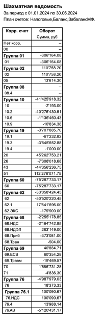

schijnbaar_
wijs 28.06.24
(126) готово
Одинист
28.06.24
(127) Надо с кор счетами.
schijnbaar_
wijs 28.06.24
(128) теперь уже только в пн)))

schijnbaar_
wijs 01.07.24
(128) Шахматка с корр.счетами заняла 8 страниц в .pdf
Сейчас попробую загрузить ...как интересно наблюдать за дискуссией, даже если большинство специализированных бухгалтерских терминов непонятны)) Пока вижу процесс так: поставим серверную версию БП и ЗУП из дистрибутива КА, попросим бухгалтера перенести остатки, а там посмотрим...) |

schijnbaar_
wijs 01.07.24
(128) Шахматка_корр

Одинист
01.07.24
(170) Вроде все довольно типовое.
Не совсем понятно что за "76.НДС", возможно 76.ВА. Возможны нюансы по 62.экс Непонятно, есть ли восстановление НДС Дт 19 Кт 68, хотя судя по отсутствию оборотов с затратными счетами такого не будет. И надо уточнить ведение ПБУ 18/2 и остатки по НУ. Но в целом — примитив, если толковый бухгалтер, то объяснить концепцию учета, проработать все операции 3-5 часов, создав документы как образцы. |

Судя по шахматке — не будет. Там даже 97 счета нет. |
