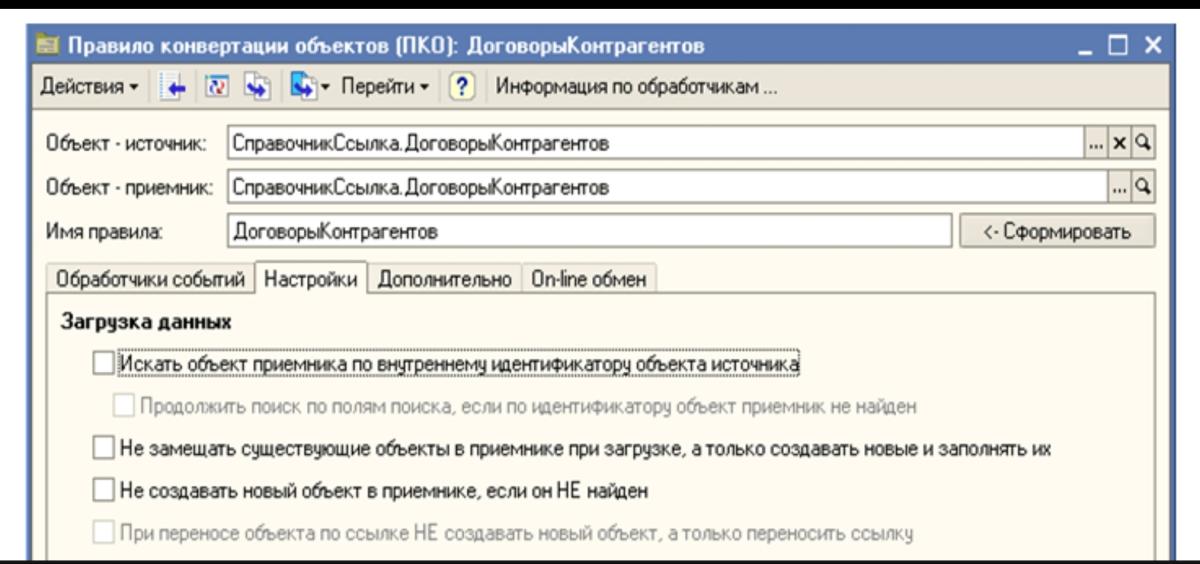

(7) можете пару слов для поиска информации написать?) Какая настройка, т.к. одинаковый гуид в разы в моем случае упрощает взаимодействие двух баз...
craxx
06.09.24
ну для начала конфигурации базы А и базы Б необходимо знать) ну и как обмен настроен.
1CQuery
06.09.24
(9) сам пишу правила и создают объекты в конфигурации, с нуля)
06.09.24
Первый флажок на второй закладке
![]() https://helpme1s.ru/uchebnik-po-1s-konvertacii-dannyx-redakciya-2-pravilami-konvertacii-obektov |
1CQuery
06.09.24
Спасибо большое!!! (11)
