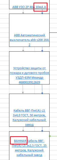

Дня доброго.
Был далек от электрики, но жизнь заставила. Есть небольшой каркасный дом 6*6=36 квадратов, к нему уже подведен СИП4 на 3 фазы и теперь надо собрать щит и развести проводку. 3 фазы буду разводить так: 1 Фаза - ванная со стиралкой, сушилкой, феном и светом. 2 Фаза -кухня с холодильником, возможно посудомойкой, свет, мелкая нагрузка. 3 фаза - зал и спальня - конвектор на 1.5 КВатт, возможно кондей, комп, мелкая нагрузка 3 фазы на индукционную плиту 3 фазы на проточный водогрей на 12 КВатт Накидал в Ексель схему щита с гиперссылками на Озон. Не нашел УЗДП от AAB, поэтому Меандр, его Мальков хвалил на Ютубе. Не нашел УЗО от ААВ на 10 мА и 25 А, поэтому пришлось закладывать на 40 А. Жду критики, предложений. https://disk.yandex.ru/i/sNcpdFKJeRtoYw |

УЗО 10 мА ставят только в сильно влажных помещениях
И заземления я у тебя не вижу как-то. 90 % защиты это заземление грамотное. |

Вы вот не заметили, а я вот только сейчас увидел, что у меня нет УЗО на плиту и проточный нагреватель.
Какое УЗО на проточный ставить, 10мА или 30мА. 10 мА как то сильно оптимистично для проточника. |

(5) Там УЗО на 30 мА. Ну в екселе же все есть.

(6) 30мА. 10мА больно чувственны, срабатывают часто ложно. Ставил я их на бойлеры, чуть скачок, отрубало.

(0) зачем тебе уздп в щитке ?
Его ставят в ЩУ на уличном столбе, туда же, вынести противопожарное узо |

(16) УЗДП идет в самом самом конце, после всех УЗО и АВ.
(16) Почему противопожарное на уличном столбе? p.s. У меня нет уличного столба. СИП4 идет с верхушки общего столба, где стоит электронный счетчик и приходит в уличный щиток на стене моего дома. |

Нет реле напряжения, оно важнее, чем хрень с уздп, зачем 3х4 кабель, от которого потом 3х2.5 ?!

"Не нашел УЗО от ААВ на 10 мА и 25 А, поэтому пришлось закладывать на 40 А. "
Забавно такое читать :) Параметр тока у УЗО - это максимальный ток на который оно рассчитано, а не ток при котором оно сработает как автомат. Если узо на 25А, то при большем токе оно сгорит. 30 мА вполне достаточно для всего. Ну и обычно УЗО ставят либо по зонам, либо 1 на вход и все. |

(22) "Нет реле напряжения, оно важнее" - в УЗДП Меандр - оно встроено, насколько я понял.
3x4 - фаза, от него 3x2.5 - к розетке, 3x1.5 - к свету (не указал на схеме). |

По УЗО. замени его на диффавтоматы с соответствующими токами срабатывания

(24) От УЗО и не требуется автомат. Автомат идет уже после него.

(27) так не делают. Тянут все провода непосредственно в щит, 2.5 на розетки, 1.5 на свет, всё.

Чет какой-то перебор с кабелями.
4 - входной. 2.5 - розетки. 1.5 - освещение. и самое главное - автоматы нужны для защиты электропроводки, а не приборов. Поэтому автоматы подбирают исходя из проводки. |

(25) Почему? Ну как бэ сказал А - говори Б.
Нигде я не встретил того, что противопожарное УЗО ставят в щиток на столбе, как и то, что его ставят дома. УЗДП ставят после всего, это самая хайтек часть щитка с микроконтроллером, его должны защитить все кто могут. |

(29) УЗО и не сработает как автомат, оно сгорит при токе большем чем нагрузка. Поэтому можно смело брать УЗО на 40А, но главное не на 16A.

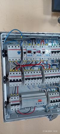

На вот, погляди.. это 3-ий щиток, менял на даче с однофазной сети на 3х фазную
А так, почитал бы лучше, тот же форумхауз, там есть куча готовых схем и альбомов с картинками ЗЫ: тут еще временный ввод на 1 фазу, потом, уже дотянул вводной кабель в щиток

(0)Ну наворотили вы конечно знатно.
Даже можно не вникать - все в помойку 1. Схема в экселе нечитаема - надо бы однолинейную схему 2. Какая линия подходит к участку - ВЛ, ВЛИ, КЛ? трансформатор новый/старый? Что за населенный пункт - газифицирован? 3. Как сделано ограничение мощности подключение - небось ВА 25А на входе? Можно фото щитка уличного вводного выложить. Где расположен? Какая линия идет от щитка до дома? 4. Вариант с проточным водонагревателем 12 кВт - нежизнеспособен 5. ВА 40А - это вообще откуда такие номиналы при вашей мощности 15 кВт? 6. Какая схема заземления? TN-C-S? TT? 7. УЗА 100ма - это уже внутри дома планируется поставит или где? 8. На N отдельный ВА - это кто надоумил? 9. УЗО 10ма на ванную тоже нежизнеспособно скорее всего 10. В левом верхнем углу вы делите 15000 / 400 - это что такое? В первую очередь ответьте на 2 и 3 - это этого зависят дальнейшие решения |

>> 9. УЗО 10ма на ванную тоже нежизнеспособно скорее всего Жизнеспособно. У меня работает, но водогрей и бульбулятор для ванной выведены на отдельные защитные модули. Для влажки ещё распаечные коробки выносятся за периметр, то есть все концы кабеля ко всем розеткам и лампочкам должны идти одним куском. Я даже освещение таким образом прокидывал. По умолчанию во влажке "установка" IP44 минимум. А почему для мощных потребителей (СМ, ПММ, кондёры, индукция, ДШ, СВЧ-печь и т. п.) не запланированы отдельные линии с отдельной защитой. По уму ещё разделить освещение и розетки, равно как в каждом помещении так и в щитке на разные помещения, чтобы свет не гас во всём доме сразу. Я в двухкомнатной квартире еле влез в щиток на 45 модулей |
Джордж1
17.09.24
06:34
(87)"У меня работает, но водогрей и бульбулятор для ванной выведены на отдельные защитные модули." - вот поэтому и работает.
10ма - это на одного потребителя/розетку решение А в ванной небось еще и розеточка под фен, стиралка, а может даже и полотенцесушитель СМ, ПММ, кондеры, СВЧ - это не мощные потребители "Я в двухкомнатной квартире еле влез в щиток на 45 модулей" - избыточное решение не дающее ничего в плане надежности/электробезопасности |

(88) Розетки , вытяжка и даже полотенцесушитель (маломощный) на одном диффе с 10 мА
СМ, ПММ и т. п. В максимуме потребляют до 2кВт, чтобы не перегружать бытовые розетки и вынесены на отдельные линии и защиту. Чтобы при выбивании ПМ или ещё чего, не приходилось стирать вручную или чайник кипятить в коридоре. Кондеев два в квартире один из них "мультик", тоже почти 3кВт в максимуме. Возможно и избыточно что-то где-то зато удобно. |

(89) и 2 кВт и 3 кВт - это все укладывается в мощность одной простой розетки.
Две группы - на стационарное кухонное оборудование и на розетки фартука - штатное решение И часто ли ПММ выбивает? |

(90) Да ХЗ, ещё ни разу, тьфу-тьфу не было. Я всё что по паспорту близко к 2 кВт вынес на отдельные линии с отдельными диффами. Оно конечно недёшево получилось, но один раз живём.

(91)Ну вот видите - получается перестраховка.
Есть какая то мода нездоровая когда к каждой розетке/светильнику свою линию тянут. А особо продвинутые - еще и через всякие умные дома все это пропускают |

(94)еще и противопожарные селективные УЗО ставят во вводном щитке

(93) Ну, безумный дом мне не нужен. А насчет перестраховки, тут лучше обычно перебздеть, чем не доложить. Потом что-то переделывать больно будет.

(0) 1) УЗДП с УЗИП случайно не перепутал?
2) Про перекос фаз слышал? С соседями договорился кто как балансировать будет? Если нет - смотри автоматический переключатель фаз. 3) Вода откуда берется? Подвесной бойлер обеспечивает не только нагрев воды, но и некоторый её запас. P.S. Сори, саму схему не смотрел. P.P.S. Перед началом тушения пожара, объект надо обесточить. P.P.P.S. Есть трехфазные водонагреватели и электроплиты. Надо их использовать. |

8. На N отдельный ВА - это кто надоумил? Делал по аналогии с АВ входного щитка, выложу фото Это лютый пиздец, в нулевые проводники даже коммутацию (выключатель) нельзя делать, подумай почему. |

(116) Это делал не Я! Это сделал электрик, который тянул кабель СИП со столба! Ну, сцуко, он же должен знать, как это работает.

(116) Для схемы ТТ не могу придумать, когда бы отключение нулевого могло бы привести к жести.
Ну только включение 3-фазной нагрузки на 400 вольт между фазами и перекос - тогда бы по нулевому не тек выравнивающий ток - хз, чтобы было бы. |

(116) только не N, а PE. У автора это PEN

на электробезопасность при схеме ТТ не повлияет Разрешается разрывать N одновременно с L, но только на двухпроводных линиях и двухполюсным аппаратом |

Да, этот однополюсный ВА в щитке разрывал не нейтраль, а фазу на розетки 230 вольт щитка. Я жря крошил батон на электриков и ошибочно транслировал свои заблуждения в схему, моя ошибка, исправил.
Нашел еще фотки со столба и щитка у дома

(132) В щитке на столбе кроме счетчика, получается, ничего нет. Нет ВА?
Джордж1
17.09.24
(132)розетку до вводного ВА подключили похоже
А что-то тонковаты проводочки от вводного ВА |

(134)Получается нет. И ограничение если и есть то в самом счетчике прошито. Если энергетики осилили это

(135) Это на 3-х фазную розетку на стройку. Пофиг, уберу потом, мне она не нужна.

Вот , часть кухни. Все штробы в штукатурке сделаны.

Вот годовой давности фотки, все спуски к местам установки строго вертикальные.
