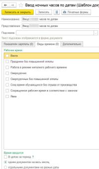

DomenER
26.09.24
(5) На копии базы вернул отдельное начисление по отдельному показателю, значение которого вводится отдельным шаблоном.
Отменил августовское начисление ЗП. Сформировал новый документ "Начисление ЗП и взносов" по отдельному этому сотруднику. Общая сумма начислений сошлась с предыдущим документом который распровёл. При этом в новом документе 2 строки начислений по окладу, одна из которых использует отдельный показатель - как и планировалось. Далее на сентябрь формируется документ "Отсутствие с сохранением оплаты труда" с периодом 1 дня августа. В итоге на вкладке "Пересчет прошлого периода" полностью сторнируется начисление, которое рассчитывается по отдельному показателю. Получается перерасчёт не видит введённый показатель прошлого месяца. |

(34) Покажите его настройки.
DomenER
26.09.24
Настройки показателя

DomenER
26.09.24
(41)
